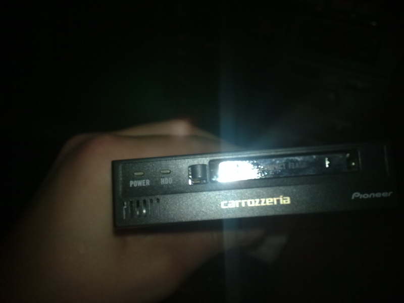

сообщение 23.10.2011, 14:57
Сообщений: 2055
Спасибо: 213
Авто: Mark 2 Blit 04 iR Four
подскажите вот купил машину а в подлакотнике в кармашке хард лежит для чего он аще нужен куда его цеплять ? smile.gif

- - `Саня`   подскажите вот купил машину а в подлакотнике в кар...   23.10.2011, 14:57
