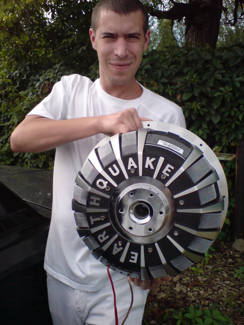

ну так отзывов нет почти за него, а если есть то какието неполноценные, пишут писатый саб и всё, а чем от писатый и на что он способен ничего нет, единственное пишут что нужен усил под него жосткий и всё=(
а лучше резина на подвесе? саб нужен для повседневки на средней громкости ну а если выезжать куда отдохнуть то и поболя включить=) предпочтения мои к музыке (Drum'n'bass- Electro) но выглядет конечно башка ухх как жёстко=) но подозрительно dry.gif на фото не я, это хозяин волги в котором этот саб живёт=)))) бедная волжанка=))))

- - ХУЛИГАН   SUBZERO-15 как насчот этого вуфера? кто что скаже...   14.8.2011, 0:51
- - Muskul   Дам мини совет. Определяешь тип музыки который ты ...   14.8.2011, 1:22
- - dissector   Цитата(ХУЛИГАН @ 13.8.2011, 23:51) SUBZER...   14.8.2011, 10:49
- - ХУЛИГАН   ну так отзывов нет почти за него, а если есть то к...   14.8.2011, 13:23
- - dissector   пля.. провода смешные, ну ей Богу.   14.8.2011, 14:38
