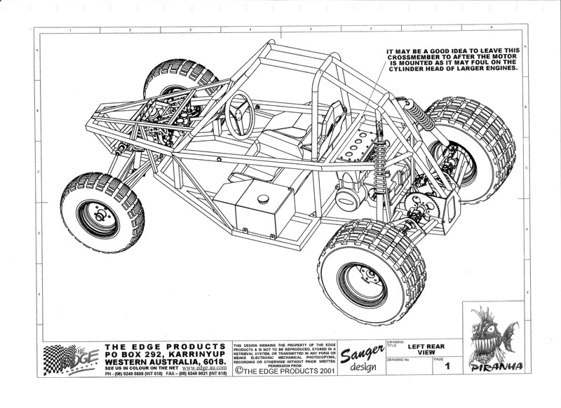

- - Kimi Raikkonen   Хочу чтобы он выглядел вот так...   25.6.2011, 12:04
- - SoLЯRA   ИИИпонский майфун....я..я..Кими,ты сошёл с ума=)))...   25.6.2011, 12:07

- - Kimi Raikkonen   Будет как то так   2.7.2011, 19:02

- - dissector   НЕ ОДНА КОНСТРУКЦИЯ не допустит такого смещения ос...   2.7.2011, 23:26
- - Shiko   Цитата(Kimi Raikkonen @ 2.7.2011, 16:40) ...   2.7.2011, 23:32
- - Kimi Raikkonen   Цитата(dissector @ 2.7.2011, 22:26) НЕ ОД...   2.7.2011, 23:40
- - dissector   Цитата(Kimi Raikkonen @ 2.7.2011, 16:40) ...   2.7.2011, 23:49
- - Kimi Raikkonen   dissector, Я хотел базу сделать короче...сместить ...   2.7.2011, 23:57
- - dissector   Цитата(Kimi Raikkonen @ 2.7.2011, 22:57) ...   3.7.2011, 0:00
- - Shiko   Цитата(Kimi Raikkonen @ 2.7.2011, 22:57) ...   3.7.2011, 0:02
- - dissector   Цитата(Shiko @ 2.7.2011, 23:02) а смещени...   3.7.2011, 0:09
- - Kimi Raikkonen   Цитата(dissector @ 2.7.2011, 22:49) МОТОР...   3.7.2011, 0:16
- - Shiko   Цитата(dissector @ 2.7.2011, 23:09) улутш...   3.7.2011, 0:51
