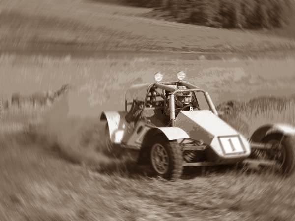

Куплю Ниву в любом состоянии (кузов не нужен,нужен двигатель и ходовка) для постройки...!!! wink.gif

Ну всм будет чистый (до первого болота smile.gif ) и вместо лобовухи сетка smile.gif (если получится,то ковшы тоже будут)

- - Kimi Raikkonen   Хочу чтобы он выглядел вот так...   25.6.2011, 12:04
- - SoLЯRA   ИИИпонский майфун....я..я..Кими,ты сошёл с ума=)))...   25.6.2011, 12:07
- - Kimi Raikkonen   Цитата(SoLЯRA @ 25.6.2011, 11:07) ИИИпонс...   25.6.2011, 12:12
