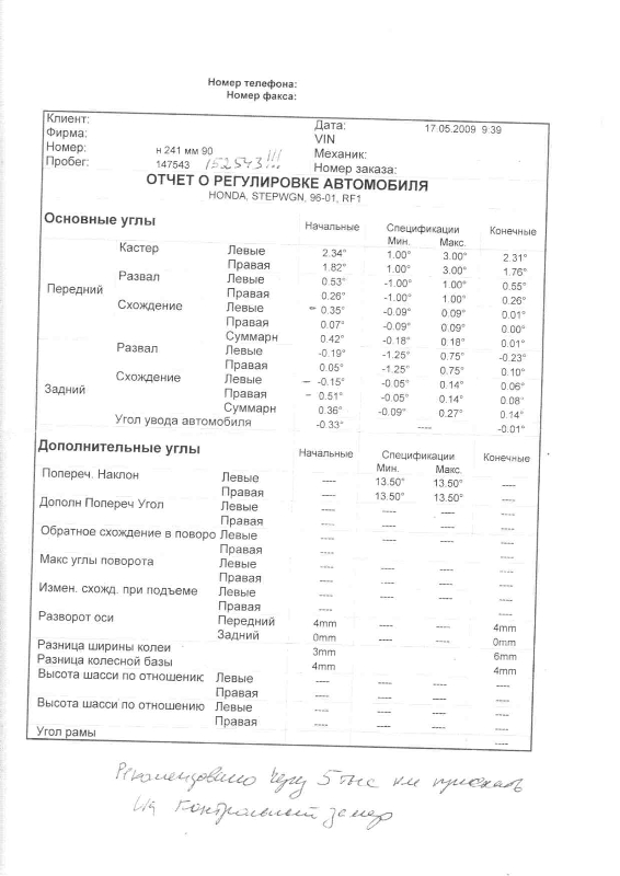

Кстати вот так приблизительно должен выглядеть отчет после регулировки многим на будущее чтоб знали что конкретный авто конкретный кузов плюс должна даваться гарантия!
