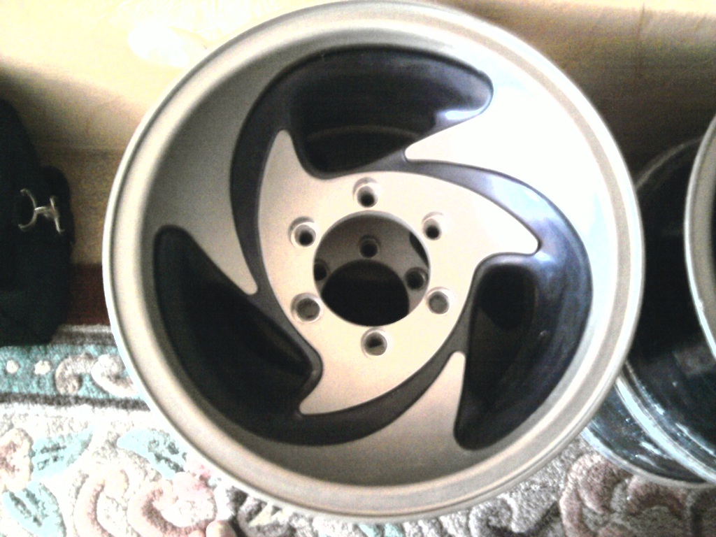

На Кольцевой 9 есть магазин красок. Там берёшь грунтовку для дисков (они знают какую) и краску.
Я красил просто поролоном angry.gif , желательно нагревать диск феном.
Как высохнет, пройтись слегка самой мелкой шкуркой (по краске).
Сверху этого безобразия покрываешь лаком из баллончика (в том же магазе, специально для дисков).
В итоге около 4 т.р покраска.
Красил в два цвета, темно синий и темный металик.
Получилось очень даже неплохо...
