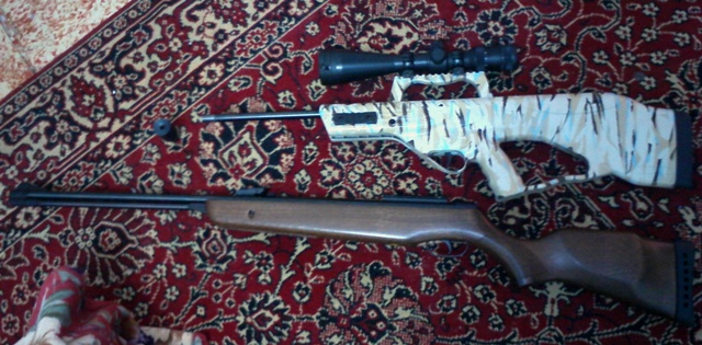

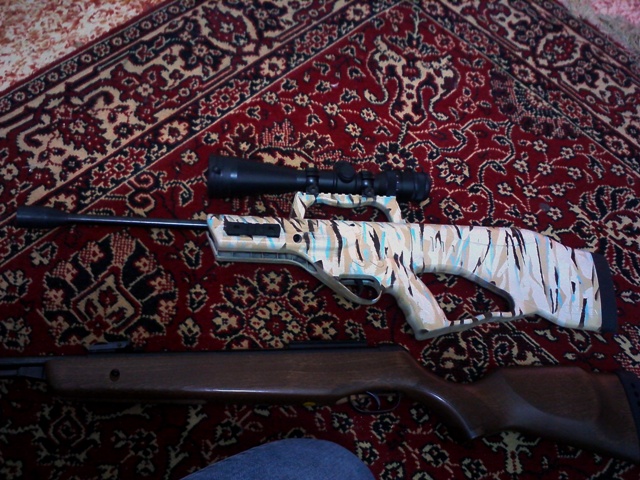

Сегодня, посредством обмена Гамки, стал обладателем пневматической газобалонной винтовки Кросман 1760.
Давно присматривался к данному девайсу...Ну, что сказать, ложе, типа "палка", для меня неудобным оказалось,хотя дерево неплохое.
Имея в запасниках Кросман 1377 и приклад к нему, путём нехитрых манипуляций немного преобразил "шестидесятого"... rolleyes.gif
Удобство данной конструкции пока под вопросом, поскольку твёрдого решения о формате девайса пока нет и работы по достижении комфорта будут продолжены, так же, попозже, пост будет дополняться, будут данные по отстрелу через хронограф, по мишеням и прочая информация о девайсе...А пока - парочка фотографий, так сказать, "до" и "после"... позабавиться... declare.gif

Работа с Норикой завершена smoke.gif Конфигурация такая Норика +ГП+манжет без м.о.+ВОМЗ 2-10х52+ствол 300мм с резьбой М14 + новая правильная дульная фаска +надульник

- - Kvadrat   Цитатапутём нехитрых манипуляций немного преобрази...   17.3.2011, 20:27
- - Доктор Франкенштейн   Цитата(Kvadrat @ 17.3.2011, 19:27) ...Ему...   17.3.2011, 20:56
- - KAMAZ   Доктор Франкенштейн, выглядит здорово. А что у нег...   17.3.2011, 20:59
- - Доктор Франкенштейн   KAMAZ, это пока ещё не выглядит,это так, шалость.....   17.3.2011, 21:21
- - KAMAZ   Доктор Франкенштейн, а на мощность это не влияет? ...   17.3.2011, 21:26
- - Kvadrat   На мощность не влияет, внутренние органы не интере...   17.3.2011, 21:27
- - Доктор Франкенштейн   Цитата(KAMAZ @ 17.3.2011, 20:26) ...УОС у...   17.3.2011, 21:40
- - Доктор Франкенштейн   Чтобы избежать взаимонепонимания, в части того, ка...   17.3.2011, 23:37

- - Kvadrat   "Одел" Норику в "камок". расцв...   18.3.2011, 1:00
- - Доктор Франкенштейн   Kvadrat, классно... Красил пульверизатор+трафаре...   18.3.2011, 1:06
- - Kvadrat   ЦитатаКрасил пульверизатор+трафарет?.. Не-е-ет, п...   18.3.2011, 1:12
- - Доктор Франкенштейн   Это и есть трафарет... Я тут, грешным делом, под...   18.3.2011, 1:14
