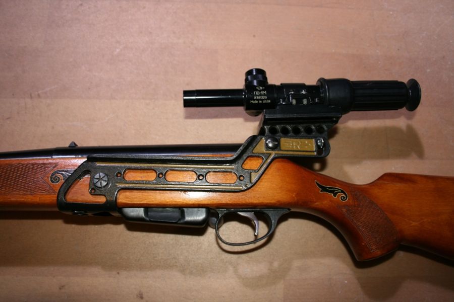

Если использовать такую планку, то её придётся крепить к цевью а этот вариант вообще я не росматриваю.
Кстати нашёл ещё вариант, опять же крепление к цевью.

- - Kvadrat   я не совсем понял, какой кронштейн - боковая планк...   19.3.2011, 17:05
- - VIN*49   Не пойму о какую АКмоидную базу с вивером идёт реч...   19.3.2011, 21:28
- - Kvadrat   ЦитатаНе пойму о какую АКмоидную базу с вивером ид...   19.3.2011, 21:34
- - Доктор Франкенштейн   Kvadrat, абы она встала на МР-153...   19.3.2011, 21:41
- - Kvadrat   а там нет возможности закрепить на левой стороне с...   19.3.2011, 21:44
- - VIN*49   Если использовать такую планку, то её придётся кре...   19.3.2011, 21:52
- - Доктор Франкенштейн   VIN*49, так, может...вообще с нуля самостоятельно ...   19.3.2011, 21:55
- - VIN*49   Глядя на последние фото тоже пришёл к такому мнени...   19.3.2011, 22:02
- - Доктор Франкенштейн   VIN*49, если крон не запиливать, а отложить до ины...   19.3.2011, 22:04
- - VIN*49   Тоже вариант.)))   19.3.2011, 22:12
- - Доктор Франкенштейн   VIN*49, решили, кажись...ну и славно... Если смо...   19.3.2011, 22:20
