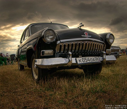

Интересно послушать что вы скажете о данном авто..
И сразу такой вопросик, никто не продает данный аппаратик на запчасти, а точнее кузов..
Летом планирую свою красавицу 1964г.в. перегнать и вплотную ей занятся.. фотоотчет гарантирую wink.gif
