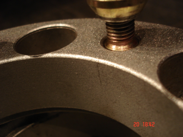

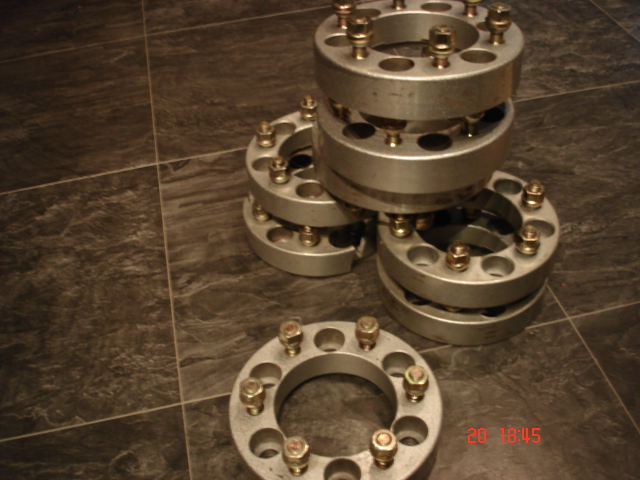

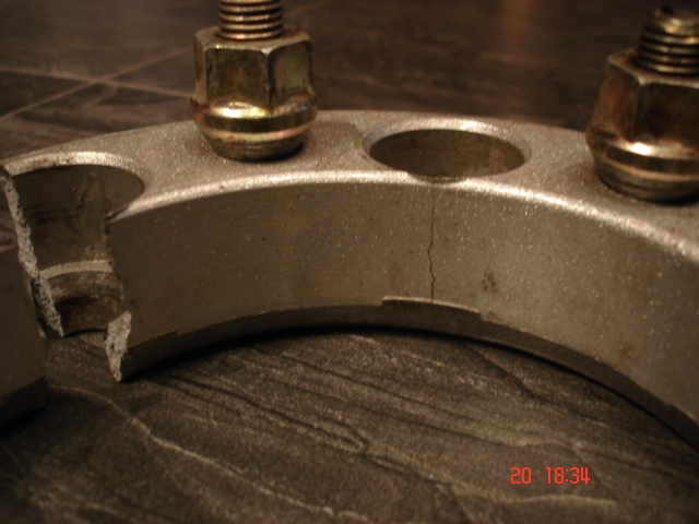

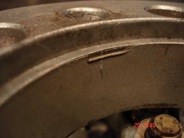

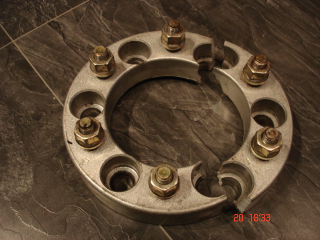

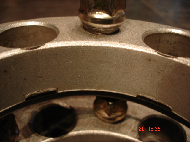

Вот мой опыт эксплуатации проставок на двух машинах Монтеро Спорт.
Бралось два комплекта 35мм и 38 мм. Ставили сами. Неделю отездили по городу и поехали в шиномонтаж протянуть проставки,сняв колёса обнаружили то что на фотках, стали рассматривать остальные более детально и охуе...и Из восьми штук!!! одна была без трещин. Брали здесь-http://www.offfroad.ru/index.php?productID=845 Магазин открещивается как может,делают упор на то что перетянули Так что делайте выводы....... Спасибо! — dissector
