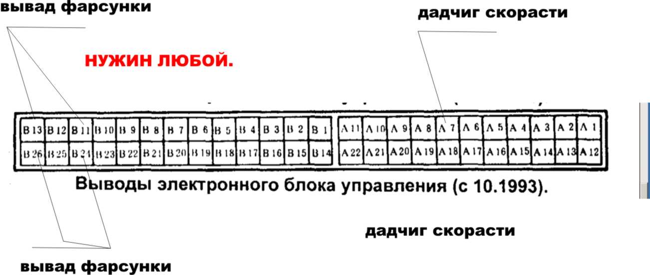

Цитата(keribas @ 15.11.2010, 20:47) *
вот в принципе и все. вводите поправочный коэфициент и в путь
еще главное на + постоянный какуму -а желт.на асс.(у меня так)
и датчик скорости на компе, вывод А7.
А проблемка у меня была с ДУТ (дачик уровня топлива) он на приборке.
и дт я вынесу на крыло , на "улицу"/

- - keribas   с универсального компа 4 провода(есть еще с провод...   15.11.2010, 21:47
- - keribas   прелесть вот в чем: показывает расход топлива мгно...   15.11.2010, 22:46

- - keribas   датчик уровня топлива при стандартном генераторе л...   16.11.2010, 10:22

- - dissector   вот и вопрос владельцам марш. компов. двигатель ...   8.3.2011, 20:16
- - keribas   второй множитель- обороты. вот там собака порылась...   8.3.2011, 22:28
- - dissector   это понятно, кариб на 2500 выстреливает. так а поч...   9.3.2011, 10:19

- - karotagnik   у меня на 3s-fe 2мс форсунки на холостых на показ...   9.3.2011, 21:06
- - Voron   у меня на прогретом время открытия 2,9-3,1 мс, рас...   13.3.2011, 23:14
