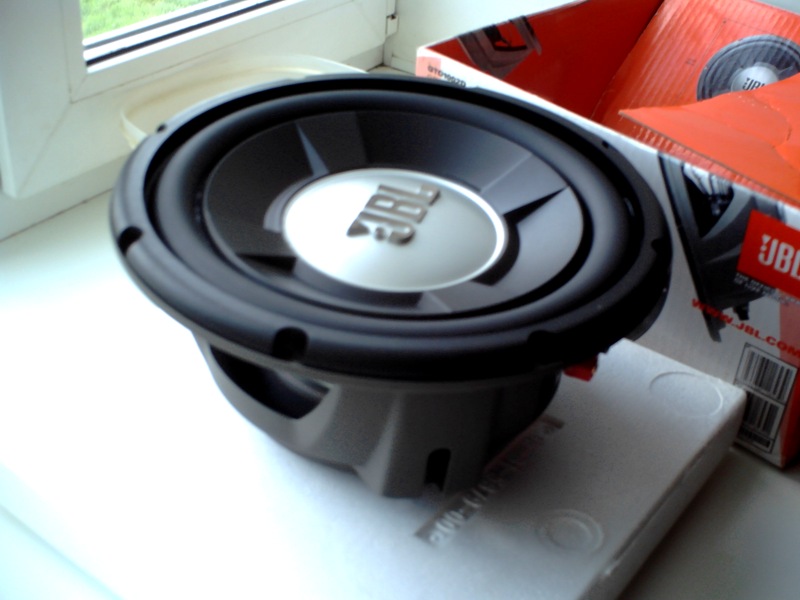

сообщение 15.7.2010, 19:54
седня был закуплен нужный для саба динамик.им стал , как и планировалось -JBL GTO 1002D
спасибо ссылка доступна только зарегистрированным
Сообщение отредактировал dissector - 15.7.2010, 19:55
Спасибо! — miki

- - dissector   седня был закуплен нужный для саба динамик.им стал...   15.7.2010, 19:54
- - Muskul   Выглядит солидно   15.7.2010, 19:58
- - s-mx   dissector, Чё мучится. Полож в эску Ф1 и взорви её...   15.7.2010, 21:51
- - Ex_Prepod   Рус, а характеристиками саба можешь поделиться?   15.7.2010, 23:13
- - DarkSki   Цитата(dissector @ 15.7.2010, 18:54) седн...   15.7.2010, 23:29
- - dissector   че за стерео сабы? - 2 катушки разведены на левый...   16.7.2010, 8:34
