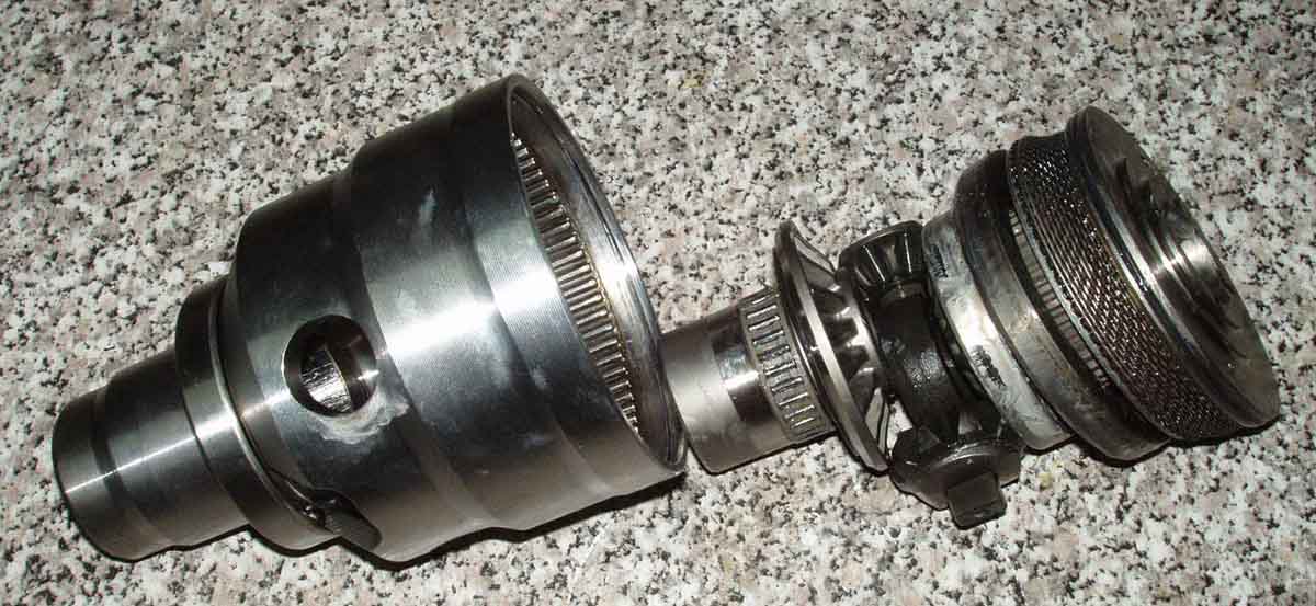

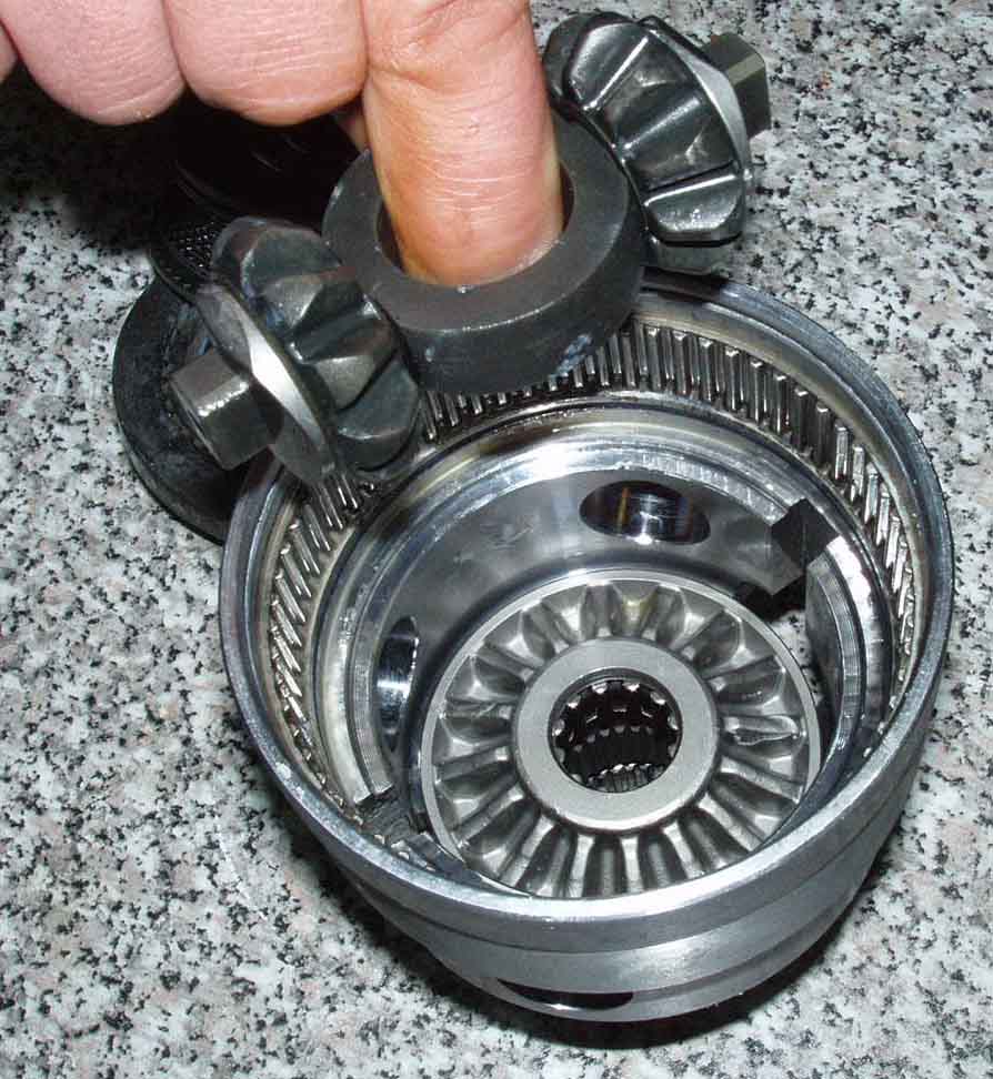

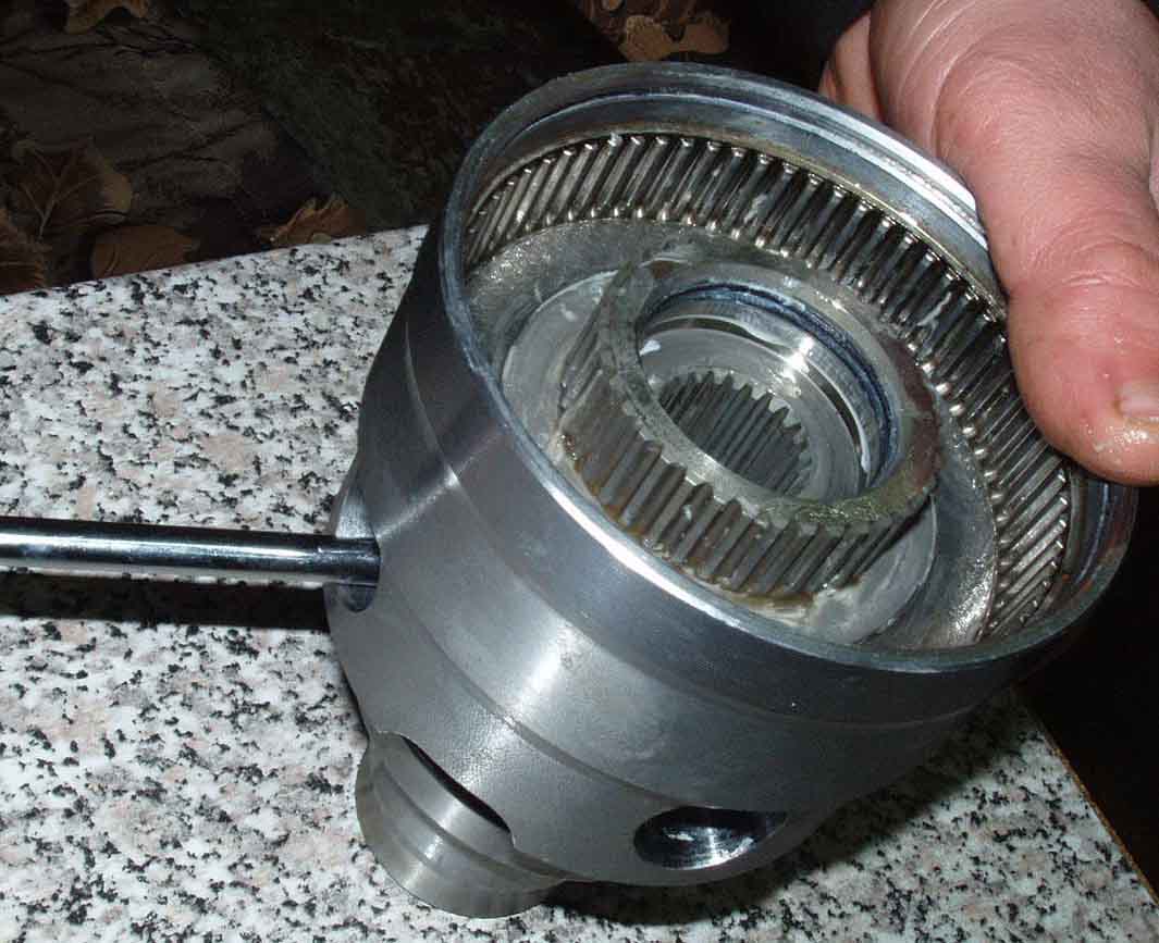

Мы уже говорили, что в английском языке под понятие LSD попадают все самоблокирующиеся дифференциалы, однако в нашей традиции так обычно называют систему с вискомуфтой. Часто применяемый на Subaru задний LSD-дифференциал построен по-иному - его можно назвать "фрикционным, кулачкового типа". Жесткой связи между ведущей шестерней дифференциала и полуосями здесь фактически нет, разность в угловой скорости вращения обеспечивается проскальзыванием одной полуоси относительно другой, а "блокировка" заложена в сам принцип действия.
Сепаратор вращается вместе с корпусом дифференциала. Закрепленные на сепараторе "шпонки" могут перемещаться в поперечном направлении. Выступы и впадины кулачков (назовем их так) вместе со шпонками образуют передачу вращения, наподобие цепной.
Если сопротивление на колесах одинаково, то шпонки не проскальзывают и обе полуоси вращаются с одинаковой скоростью. Если сопротивление на одном колесе будет ощутимо больше, то шпонки начинают скользить вдоль впадин и выступов соответствующего кулачка, все же пытаясь его провернуть в сторону вращения сепаратора. В отличие от дифференциала планетарного типа, скорость вращения второй полуси при этом не увеличивается (то есть, если одно колесо будет стоять неподвижно, второе не будет крутиться в два раза быстрее, чем корпус дифференциала).
Сможет или не сможет машина с таким дифференциалом "выехать на одном колесе" - определяется текущим балансом между сопротивлением на полуоси, скоростью вращения корпуса, величиной передаваемого назад усилия и трением в паре шпонка-кулачок. Однако данная конструкция заведомо не является "вне"-дорожной.
