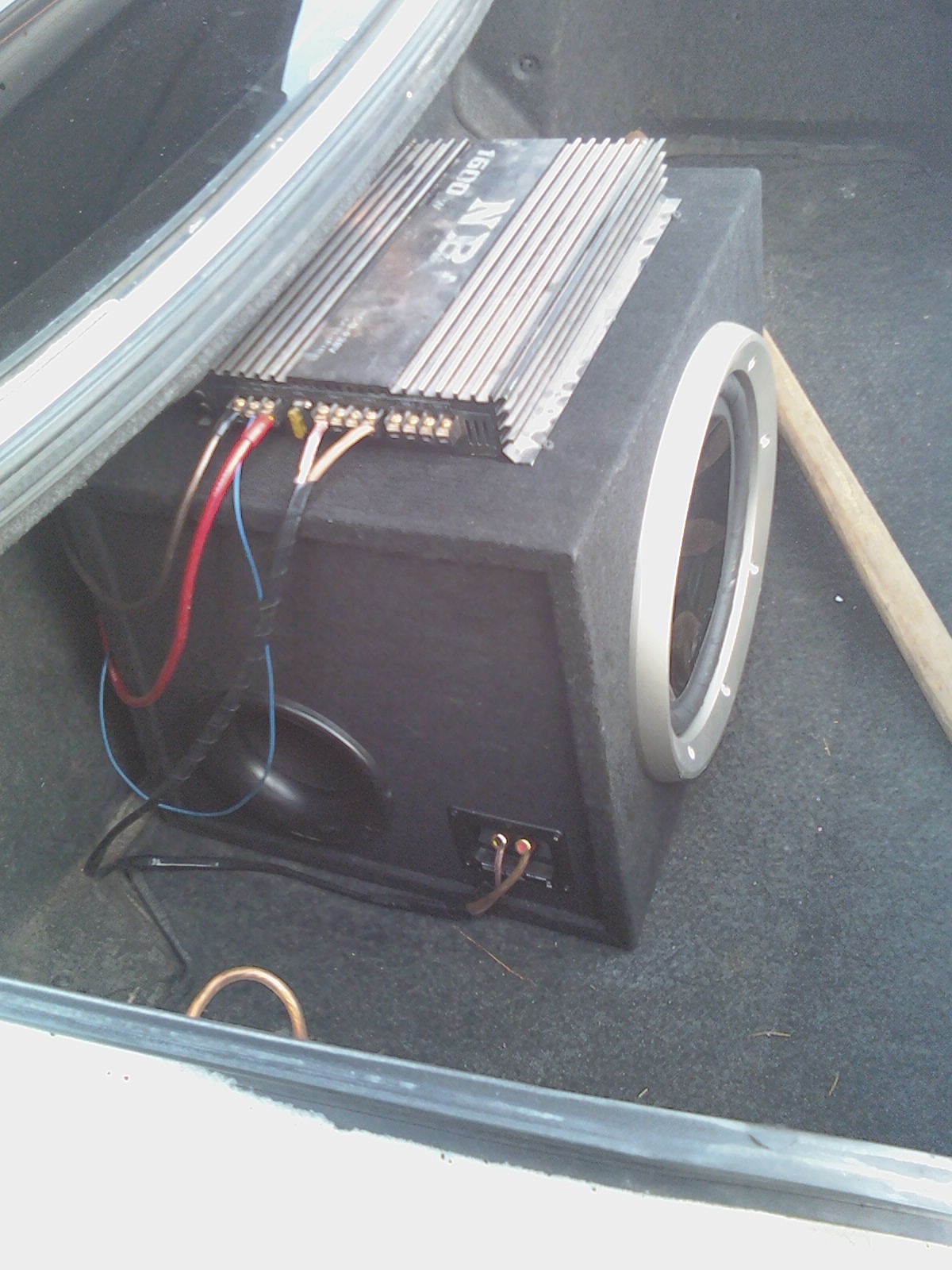

Для сборки сабвуфера я приобрел 10-дюймовый низкочастотный динамик ALTRONIX E-RSW1039A (рис. 1), два электронных набора для радиолюбителей – "Активный блок обработки сигнала для сабвуферного канала" и "Мощный одноканальный усилитель низкой частоты" ("Мастер КИТ" NM2117 и NM2034 ), 5 м специального кабеля (ROCAR HIENDPCOFC SPEAKER CABLE) для подключения акустической системы, корпус для сборки электроники (Z-4A), клеммы, разъемы, штекеры.
Рисунок 1. Низкочастотный динамик ALTRONIX E-RSW1039A
Но сначала пришлось заняться изготовлением корпуса акустической системы типа "закрытый ящик" с фазоинвертором (см. рис. 2).
Рисунок 2. Конструкция корпуса акустического агрегата закрытого типа с фазоинвертором
Полезный объем корпуса V, диаметр d, длину l трубы фазоинвертора и другие параметры рассчитал на компьютере с помощью программы JBL SpeakerShop. Все эти расчеты программа выполняет исходя из характеристик используемого динамика (полной добротности Qts, резонансной частоты Fs, эквивалентного объема Vas и т.д.). В моем случае получилось: d=60 мм, l=96 мм. Для динамиков другого типа эти параметры будут, естественно, другими, и в конструкцию акустического агрегата необходимо внести соответствующие изменения.
Проще всего в домашних условиях сделать корпус для сабвуфера в виде круглого бочонка, у которого динамик встроен в одно из донышек (см. рисунок). При этом оба донышка можно вырезать электролобзиком из ДСП или многослойной фанеры (рис. 3), а цилиндрический корпус согнуть из листа ДВП.
Рисунок 3. Оба круглых донышка корпуса выпилены лобзиком из ДСП
Сначала я сомневался в прочности такой конструкции и предполагал наклеить два слоя, но после завершения сборки все мои сомнения развеялись, так как корпус получился очень жестким и с ДВП в один слой. Согнуть же заготовку из листа ДВП в цилиндр оказалось довольно просто. Для этого ее достаточно распарить с внешней стороны, проглаживая утюгом через мокрую тяпку.
После того как лист ДВП был согнут, круглые донышки я вклеил ПВА и дополнительно закрепил скобками с помощью строительного степлера. Готовый корпус с внешней стороны обшил ковролином (наклеил и закрепил скобами) (рис. 4).
Рисунок 4. Готовый корпус обшивается ковролином
В заключение вклеил трубу фазоинвертора, закрепил на задней панели вставку с клеммами для подключения, подпаял провода и установил на место динамик. Все получилось очень неплохо (рис. 5).
Рисунок 5. Акустический агрегат в собранном виде
Со сборкой электроники никаких проблем не возникло. В оба набора вложены довольно подробные и понятные инструкции, по которым все можно собрать и подключить легко и просто (рис. 6).
Рисунок 6. Со сборкой электроники из наборов МАСТЕР КИТ не возникло никаких проблем
Единственное, что сделал не по инструкции - вместо рекомендованного для микросхемы усилителя мощности радиатора площадью 600 см2 установил радиатор центрального процессора (разъем Socket 370) с вентилятором, оставшимся после модернизации компьютера. Замена оказалась вполне приемлемой.
И, наконец, электронику я специально вынес в отдельный корпус, хотя рациональнее было бы поместить ее в корпусе акустического агрегата, выгородив для этого специальный отсек. Но мне очень хотелось самому "покрутить" все эти ручки и настроить сабвуфер непосредственно в салоне автомобиля при прослушивании реальной "музыки" . Поэтому собранный усилитель я разместил в перчаточном боксе (рис. 7), а на его лицевую панель дополнительно установил отдельный выключатель питания.
Рисунок 7. Электронный блок сабвуфера установлен в перчаточном боксе, называемом в просторечье "бардачком"
Звучит стереосистема с самодельным сабвуфером ничуть не хуже, чем с фирменным, а стоит в несколько раз дешевле. Но главное в том, что мне удалось это сделать своими руками.
