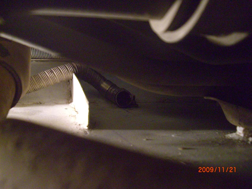

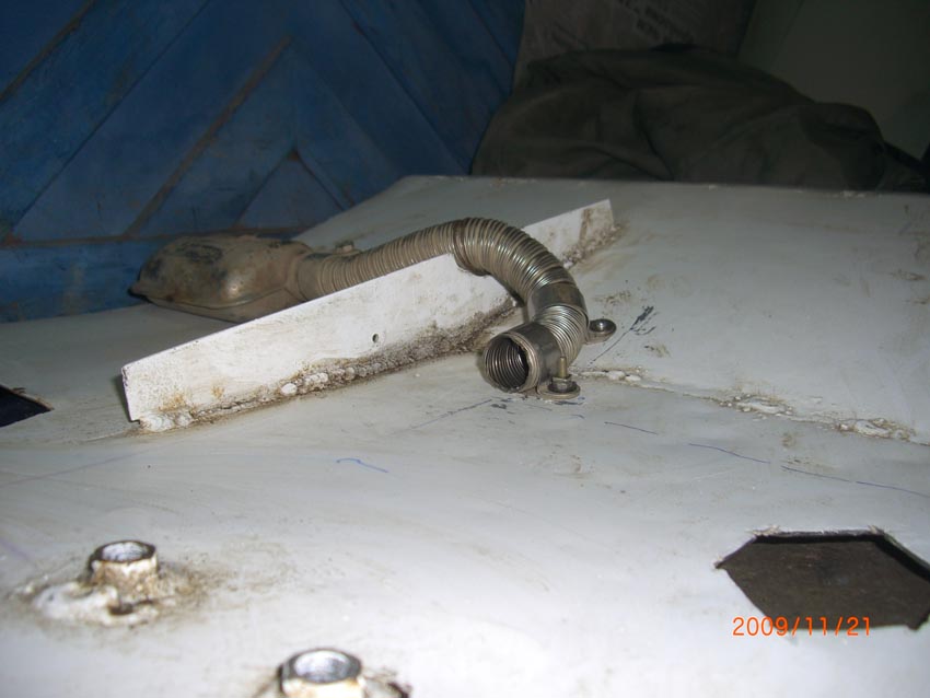

klofelin
температура на улице скажем -20.
включаю вебасту. темпер минут 5-7 остается на том же -20. потом постепенно поднимается до 37-41 градуса. когда заводишь двигатель - темпер сразу падает до +13 градусов. я так понимаю что ОЖ просто остывает, потому что ее по системе холодной начинает гонять. получается темпер двигателя в общем при заводе равна где то 15 градусам...ну. в среднем скажем так...
Както вы сумбурно написали..., но это потому, что масло в картере холодное, и его, холодное, начинает гнать в двигатель, вот движка и остывает малость...
Я какбы в скользь картера выхлоп грелки вывел.., чтобы масло подогревалось малость.
