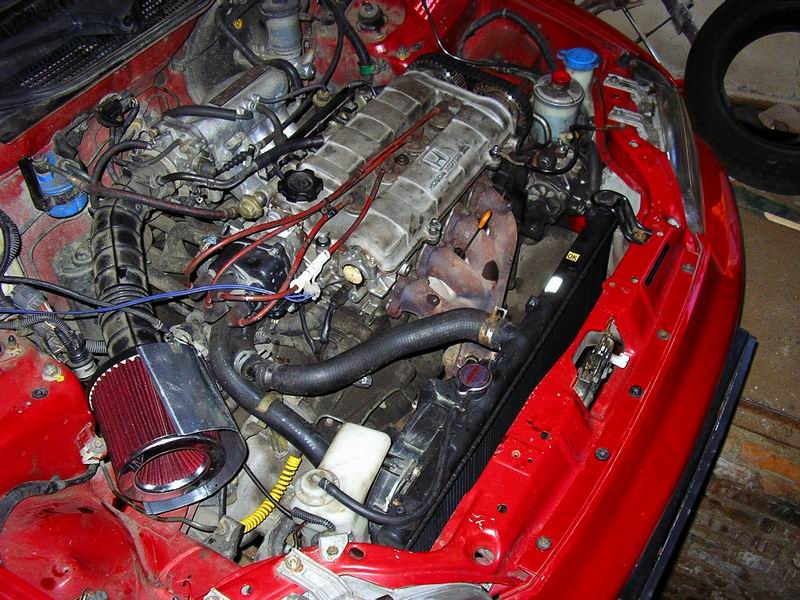

Знаешь это как навящивая идея, пока она есть ты счастлив, есть к чему стремиться, вот и всячески "оттягиваешь конец" biggrin.gif
Ну дык я на то и рассчитываю, через месяцок заняться, через два раскачаться, а там уж и асфальт, лиж бы с этой раскачкой до снега успеть huh.gif  В общем я по части отдаться на опыты готов five.gif
А на счет мега проги, там WAV как линейный вход! В принципе там есть всё что нужно для замера мощности, разгона до сотни и кучи других параметров (например, на каких оборотах лучше всего переключаться для лучшего разгона до сотни, проезда 402 метров и т.д.) - ноутбук или накрайняк диктофон с компом и ПРОГА =). прог такого типа на самом деле много и все они работают на одинаковом принципе. мне просто конкретно эта попалась. Работает она так: на вход ей подаётся звуковой фрагмент с импульсами со свечных проводов. как их получить? Самый простой вариант намотать на какой нибуть из свечных высоковольтных проводов медного изолированного провода (катушку такую сделать) и подключить два конца на линейный вход диктофона или ноута.
Полем в высоковольтном проводе будет создаваться ток в этой самой катушке, который и будет записывать диктофон/ноут в том самом пресловутом WAV формате. Правда есть один неприятный бонус - есть опасность если пробьёт не дай бог ВВ провод, то естественно разряд пойдёт в ноут или в диктофон, что чревато, но имхо это маловероятно, да и можно поставить защиту! Правда пока недопетрил как на катушках наших это осуществить возможно!
Короче исходя из этих импульсов, программа будет определять текущие обороты, так же в программу предварительно вбиваются такие параметры как вес машины, коэффициент аэродинамического сопротивления, размерность колёс, влажность воздуха, передаточные числа в коробке для тех кто не знает их, есть небольшой компромисс, (можно вбить при каких оборотах на какой передаче какая скорость. прога сама всё для себя высчитает), хотя я уже надыбал где можно взять точные данные по коробке именно на мой Скай! В общем
Далее тапок в пол, разгоняемся без вреда здоровью, на сухом ровном асфальте на второй например передаче с 1.5к оборотов до максимума оборотов, записывает и даёте это проге, она исходя из импульсов рассчитывает ускорение, исходя из ускорения и веса - тягу, а исходя из оборотов тяги – лошади, там в общем то сплошная математика, которая спрятана от наших глаз =) на выходе получается красивый такой график и ничего более laugh.gif  В общем всё просто и понятно huh.gif
Вот собстна и сам цивик 1994 года, 1.6 ВТЭК
