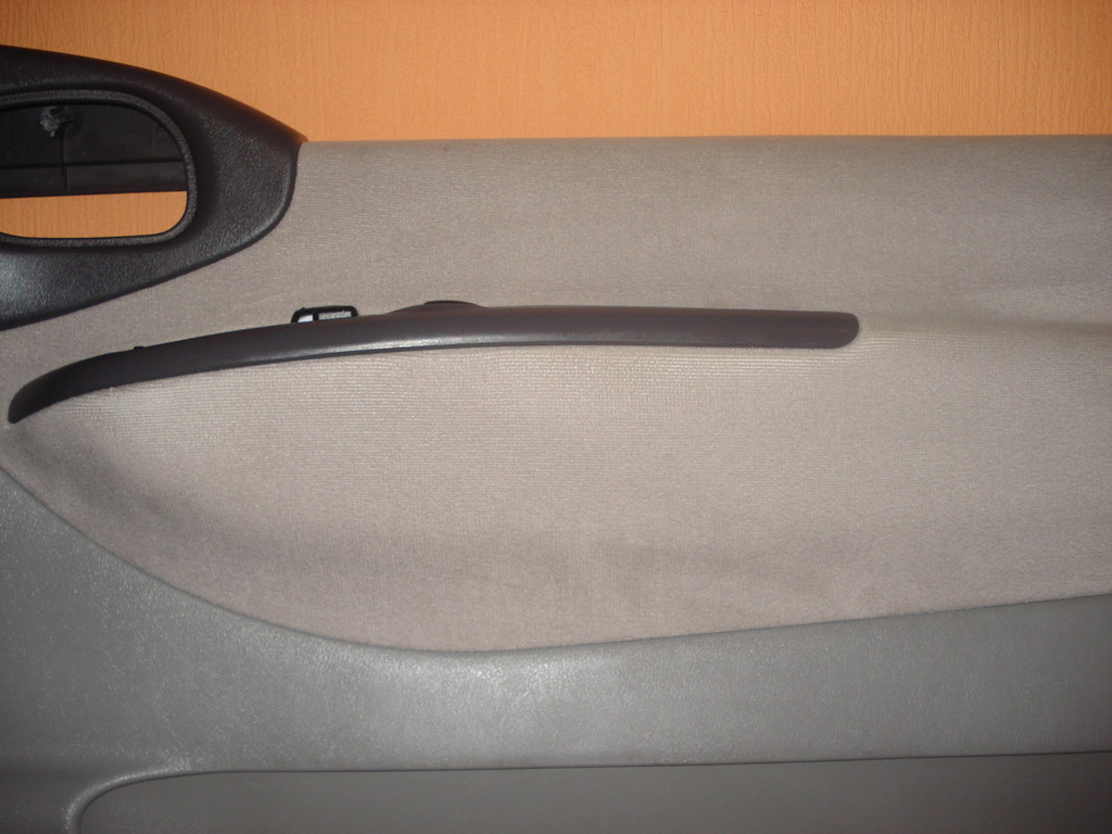

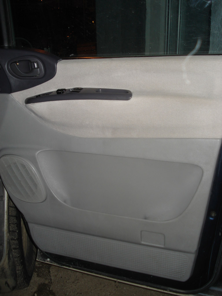

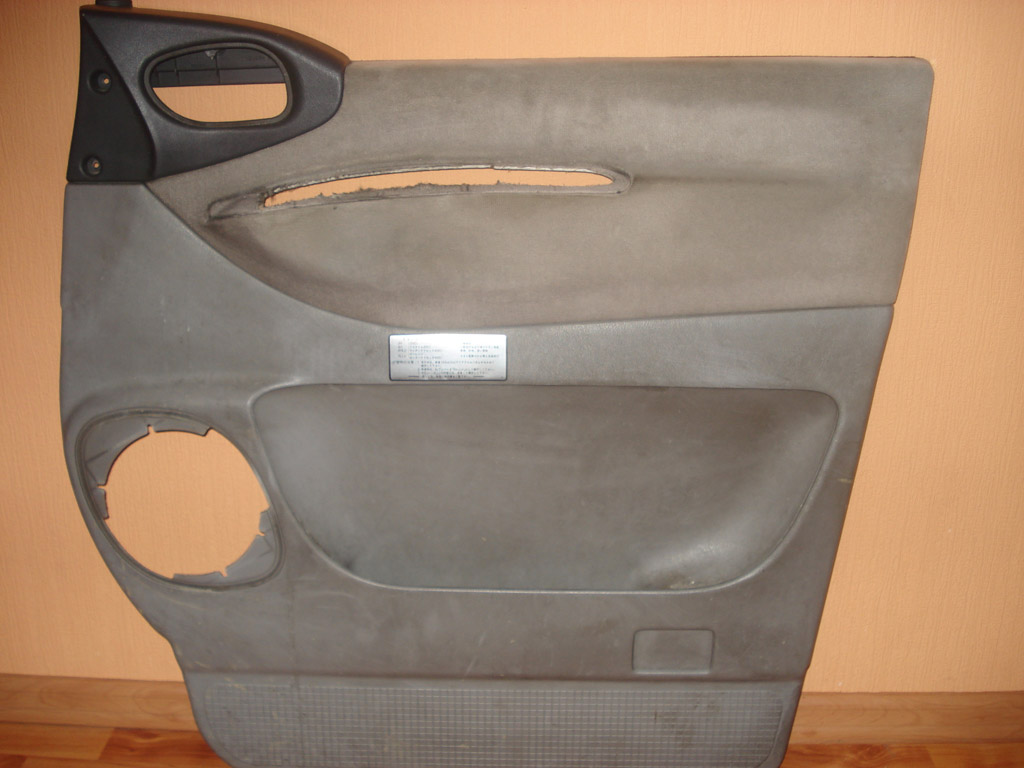

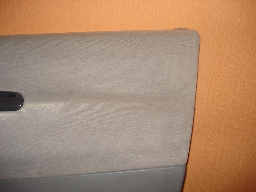

xoma99
сообщение 13.5.2009, 9:39
Сообщений: 1975
Спасибо: 672
мои пять копеек.
преамбула.
озадачился после Санькиного поста сделать что то подобное. ткани не нашел нормальной, а ту что нашел - забраковала супруга.
но так как делать с обшивкой что то надо - было принято стратегическое решение - снять обшивку с дверей, и испытать на ней разные СМС (синтетическое моющее средство), а не точто вы подумали smile.gif
амбула.
итак, после снятия всего этого барохла, запер я все это домой, разобрал по деталькам и в ванную. первыми пошли пластмаски, обсыпал порошком - и щеткой тер до потери сознания. за этим процессом, за теркой щеткой пластмаски, а не за потерей сознания, меня застала супруга - и сказала что я просто лашара, и неумею нифига чистить.
вобщем отчистила она все сама. и не порошком а каким то чудным своим раствором.
раствор делала сама, граммов 50-70 доместоса, в эту же емкость на глаз порошка, порошок Ариель с куэмзимами (бля придумал же кто то название этой шняге)... и вот этой суспензией она и оттерла все. причем и пластмаски и велюр.
после того как высохло - протер все пластмасски какой то хренью - типа восстановителя пластика (в магазе так сказали) по сути обычный полироль для пластмассы. пластик просто заблестел как новый и все. не знаю на долго ли блеска хватит - но есть чуйка что не очень...
по времени заняло:
снятие обшивки - минут 10-15.
разборка на мелкие детали - 10 мин.
помывка, почистка - что то около часа, я даже киношку не успел досмотреть.
сохло все это хозяйство всю ночь и целый день (потому что я ночью спать люблю, а днем на работе был)
на след день, отполировал все пластмаски чудо-полиролем, одним глазом глядя киношку - ~1,5 часа
и установка всего борохла на место - около часа.
итого ~ 3,5(три) часа
теперь фотки
то что было до того как:
после того как:
ну и как все это обратно на дверях смотриццо:
