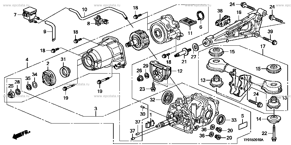

Уверен,что сзади слева ,с багажника вытаскивал весь пластик,сидения убирал.
Приду домой загружу видео на ютьюб ,там будет слышен стук. (ссылку тут оставлю smile.gif )
Менял сайлентблоки и подушки под номерами 13-15 на 3 картинке.
И сайлентблоки стоек под номером 4
Сообщение отредактировал ivan333 - 30.11.2016, 18:40
