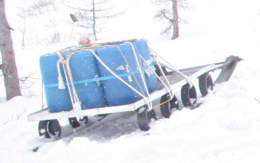

Если из металла, то почему пена, а не нарты? Подкину вырезку из когда-то сохраненной фото. Думаю, такие нарты и полегче будут и технологичнее в изготовлении и дешевле. Данные нарты сделаны из алюминиевого уголка, вертолетных покрышек и толстого пластика на полозья (взят с каких-то труб для нужд нефтегазовщиков). Полозья можно и из металла сделать. Как человеку знакомому с авиацией, Вам, вероятно, будет проще достать вертолетные покрышки. Данная конструкция хорошо опробована в тысячекилометровых путешествиях по Ямалу и Таймыру. За счет "вертолётных" копыльев конструкция не разбивается по очень плотному насту с застругами. Водило не склонно к отрыву за счет крепления через стропу, а не болт.
