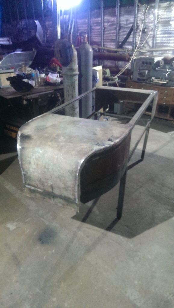

Решил все-таки начать пилотный экземпляр без предзаказа.
Делаю сборочный стапель:

- - obsession   Сегодня собирался консилиум из четырех охотников.....   13.3.2015, 3:01
- - Дукат   Это коляска мотоцикла урал?   13.3.2015, 6:52
- - p.oleg   днище на корме закруглить вверх надо, если этого н...   13.3.2015, 15:36
- - Дукат   С санями задом никто не ездит   13.3.2015, 16:08
- - p.oleg   ездит, не ездит...груженое корыто с прямоугольной ...   13.3.2015, 17:01
- - Дукат   Только вперёд у некоторых снегоходов задней нет.   13.3.2015, 17:18
- - p.oleg   obsession, а почему корыто такой сложной формы де...   13.3.2015, 18:13
- - KAMAZ   Если куда-то влетишь, и понимаешь, что с санями не...   13.3.2015, 18:17
- - obsession   Вот и тут мнения разделились.... В пользу скользящ...   14.3.2015, 1:41
- - p.oleg   А вот тут надо прикинуть какой должен быть подьем,...   14.3.2015, 2:11
