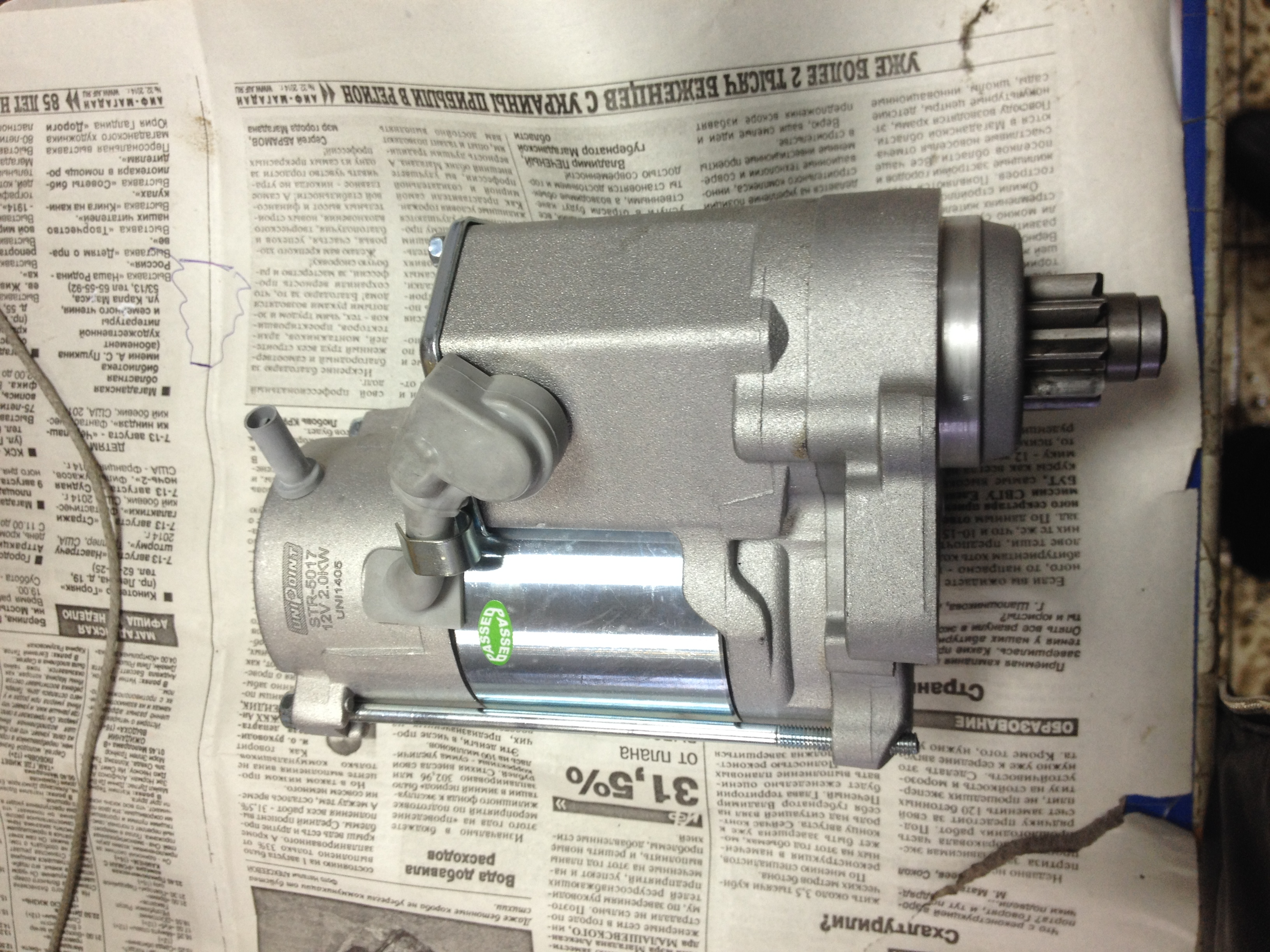

Всем доброго дня и с наступившим новым годом и наступающим рождеством ! Парни подскажите кто сталкивался с проблеммами стартера в общем , поштудуровав инет почитав темы с проблеммамт стартера и его заменой или ремонтом , впринципе готов его замене на новый , единственный вопрос как себя ведут не оригенальные стартера в отличии от тоетовских , потому что разница в цене на заменитель от оригенала просто в разы , и имеет ли смысл брать заменитель ? (разница в цене просто ипанутая mellow.gif )

Вот есть такой , ценик в 3 раза меньше чем у оригенала , вот и задумываюсь можь невыепываться да взять его .
вот такой .

- - GOLLANDEC   VIC, модель есть.. и фирма.. покури инет насчет от...   5.1.2015, 18:43
- - VIC   абсолютно с вами согласен , но в инете нет отзывов...   5.1.2015, 22:35
- - GOLLANDEC   VIC, да ставь, если он не совсем из гвозделина, то...   5.1.2015, 23:22

- - STARGAZER   VIC, у меня на Ранере такой же стартер стоит, лето...   6.1.2015, 2:54
- - VIC   да вся сложность в стоймости оригенала , а она сос...   6.1.2015, 4:43
- - STARGAZER   VIC, на 1GR стартер с левой стороны над выхлопной ...   6.1.2015, 12:29
- - GaS   а на 2UZ находится посередине двигателя. VIC если ...   7.1.2015, 1:00

- - VIC   стартер на 2UZ находиться в развале V-образки со с...   7.1.2015, 3:45

- - STARGAZER   HILANDER, у меня V6, стартер снимал 15-20 минут. Э...   7.1.2015, 14:39

- - Collerus   VIC, ни хрена се ценник. Я свой перебирал сам - н...   8.1.2015, 0:11
