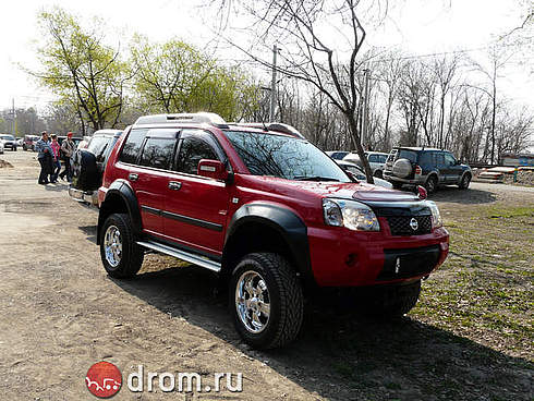

Что ж до поездок на мелководную, то ИМХО
И лифтуют не только форестеры...
А кто-то так любит свой ролс-ройс, что даже к работе его приспособил laugh.gif
