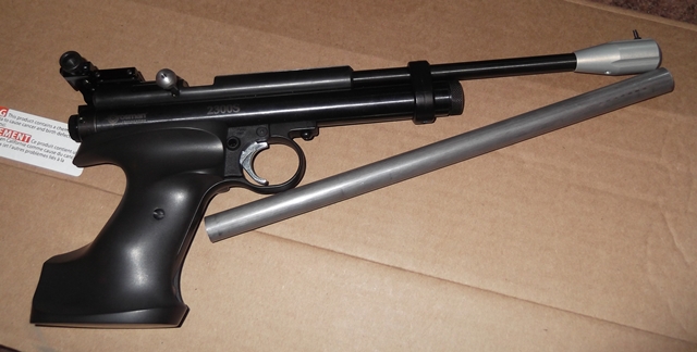

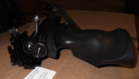

Кросман 2300 "Эс" biggrin.gif Обточенный шток клапана в районе перепуска, обрезанная на 3 витка резьба передней половинки корпуса клапана, доп. резиновое колечко на втулке перепуска (от зажигалки), выведен нормальный конус в казенной части ствола. В стадии ожидания: латунная ручка, новый латунный досылатель с ручкой, новый ударник, а также хочу заводской надульник модифицировать в полноценный отсекатель. Чуток доработан спуск - болник М2 в спусковом крючке + подшипник на оси, чуток подточено шептало, микроскопические шайбочки на осях, чтобы убрать люфты. В итоге спуск лучше, чем родной, но все равно не устраивает.

- - Kvadrat   Кросман 2300 "Эс" Обточенный шток клап...   12.4.2014, 23:54
