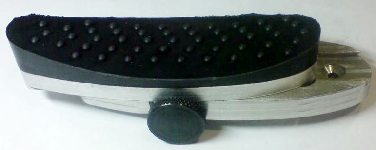

сообщение 9.4.2014, 16:03
Если кому хочется регулируемый затыльник, то знаю где есть такие же, только оригинальные советские smile.gif

- - shans2   Если кому хочется регулируемый затыльник, то знаю ...   9.4.2014, 16:03
