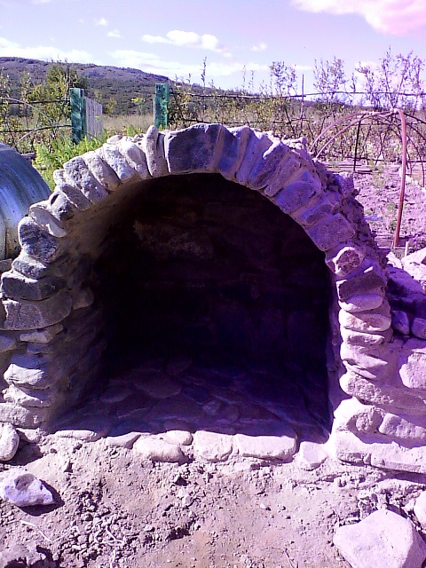

Седня обойдусь без длинны текстов. Просто отчет по проделанной работе за день. На одной из фотографии виден принцип укладки арки камнями.
Вообще, активная стройка производиться только лишь неделю как. Класть камни очень просто. моя жена, ни разу в руках ни держала мастерок, а научилась класть уже через два дня. Теперь она у меня спец по "ювелирной" кладки.

- - Трейдер   Продолжим. Для выкладывания арок я думал испо...   28.8.2013, 21:41
- - Трейдер   Следующая попытка была более сурьезная. Из дву...   28.8.2013, 22:04
- - Трейдер   Примерив кирпичи к "кружалам" мною был...   28.8.2013, 22:40
- - dissector   Трейдер, а если сразу сделать форму для кирпича с ...   28.8.2013, 23:10
- - Трейдер   Ты имеешь ввиду клиновидной формы? Можно. Можно...   28.8.2013, 23:40
- - Трейдер   Хотя можно попробывать сделать из листа железа...   28.8.2013, 23:57

- - Трейдер   Седня разобью свой отчет по двум позам. Первы...   29.8.2013, 14:30
- - Трейдер   Итак стены. Имея опыт работы с кирпичами и шл...   29.8.2013, 14:46
- - elmont33   Ха ! Вот он что ! С такими музами и дворец...   29.8.2013, 14:54
- - Трейдер   Чем отличается выбранный мной метод от остальны...   29.8.2013, 15:10
- - Трейдер   oag, Я сужу по шлакоблоку. Если он стоит 12...   29.8.2013, 21:47
- - Трейдер   Арки. В принципе ради арок все это и затевалос...   29.8.2013, 22:51
- - dissector   Трейдер, сало-не кащерно.   29.8.2013, 23:15
- - Трейдер   С камнями весе тоже самое. Искать треугольные ...   29.8.2013, 23:46

- - Трейдер   Ну вот,в принципе и подходит третья неделя стройк...   7.9.2013, 20:42
- - Трейдер   И вот закончился строительный сезон. Ночью з...   1.10.2013, 21:29
- - Трейдер   Окончательно по материалам: 5 мешков цемента - ...   1.10.2013, 22:36
- - MagON   Цитата(Трейдер @ 1.10.2013, 21:36) 3. Взя...   1.10.2013, 23:38
- - Трейдер   Вот я и не знаю. С одной стороны полностью ...   2.10.2013, 3:28
