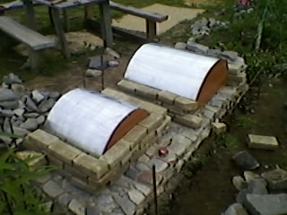

- - Трейдер   Продолжим. Для выкладывания арок я думал испо...   28.8.2013, 21:41
- - Трейдер   Следующая попытка была более сурьезная. Из дву...   28.8.2013, 22:04
- - Трейдер   Примерив кирпичи к "кружалам" мною был...   28.8.2013, 22:40

- - Трейдер   Седня разобью свой отчет по двум позам. Первы...   29.8.2013, 14:30
- - Трейдер   Итак стены. Имея опыт работы с кирпичами и шл...   29.8.2013, 14:46
- - elmont33   Ха ! Вот он что ! С такими музами и дворец...   29.8.2013, 14:54
- - Трейдер   Чем отличается выбранный мной метод от остальны...   29.8.2013, 15:10
- - Трейдер   oag, Я сужу по шлакоблоку. Если он стоит 12...   29.8.2013, 21:47

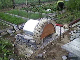

- - Трейдер   Арки. В принципе ради арок все это и затевалос...   29.8.2013, 22:51

- - Трейдер   С камнями весе тоже самое. Искать треугольные ...   29.8.2013, 23:46

- - Трейдер   Седня обойдусь без длинны текстов. Просто отчет...   30.8.2013, 20:46

- - Трейдер   Ну вот,в принципе и подходит третья неделя стройк...   7.9.2013, 20:42
- - Трейдер   И вот закончился строительный сезон. Ночью з...   1.10.2013, 21:29
- - Трейдер   Окончательно по материалам: 5 мешков цемента - ...   1.10.2013, 22:36
