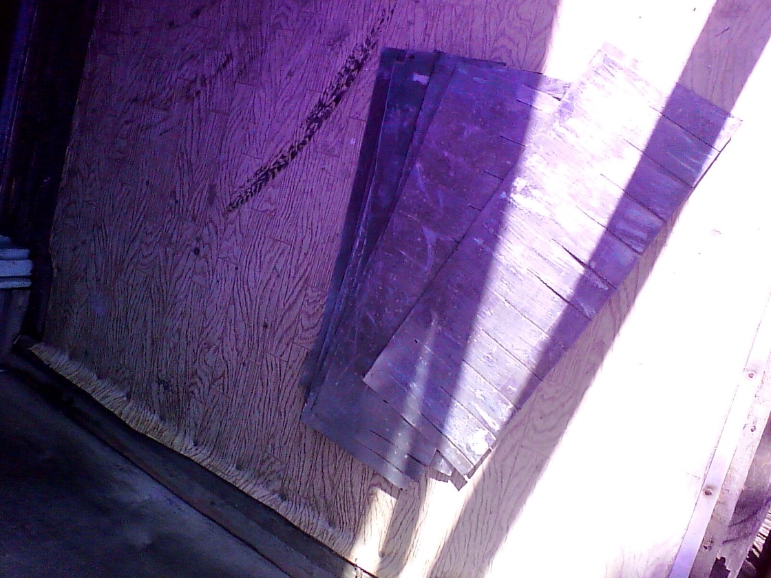

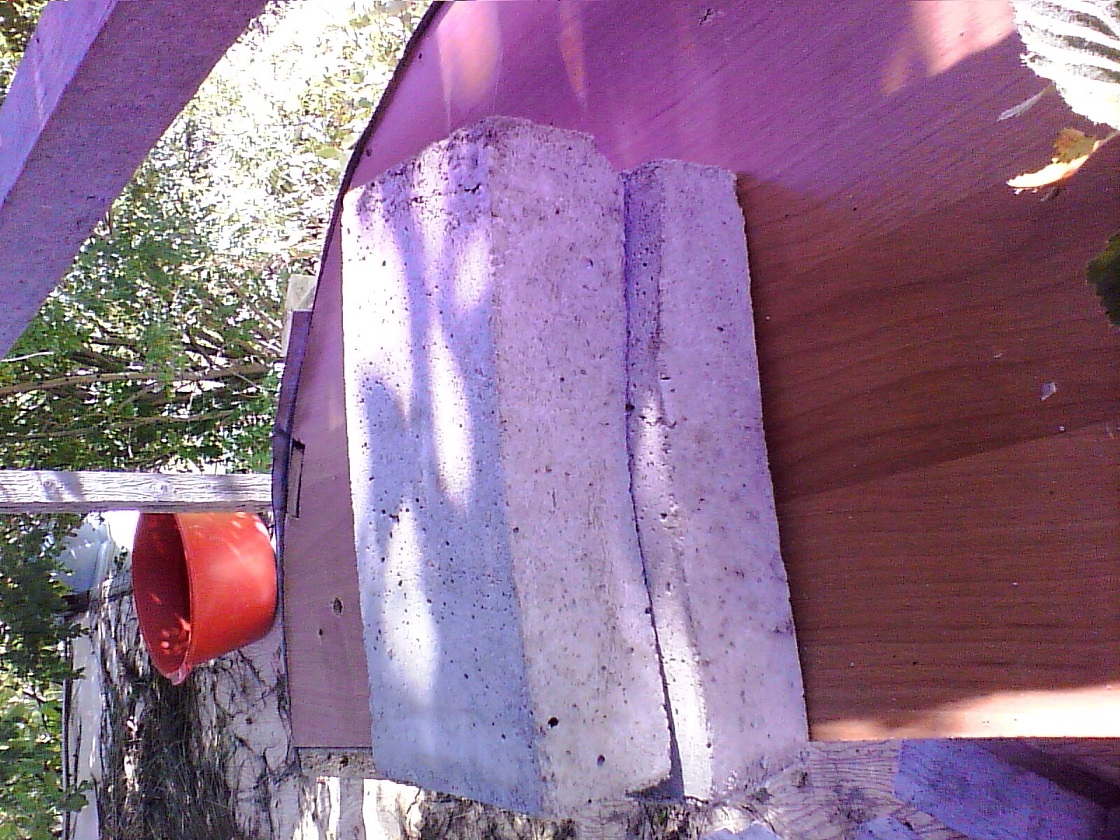

Следующая попытка была более сурьезная. Из двух листов оцинковки была вырезана форма. Сделана платформа под установку этой формы. Закуплен промытый и просеянный песок.
И все бы вроде было продуманно. Но! Не учелто, что "лепестки" этой самой формы будутгнуться. В результате получил 50 шт. крепких полублоков, ноне правильной формы. Не все конечно, но всеже. Но если через сутки, после заливки, вынуть эти полублоки и подрезать ножом, то можно получить вполне применимый строительный материал. -------------------- Собираю "дрова". Доски, брУсы, бруски. Все сигналы принимаю в личке.
