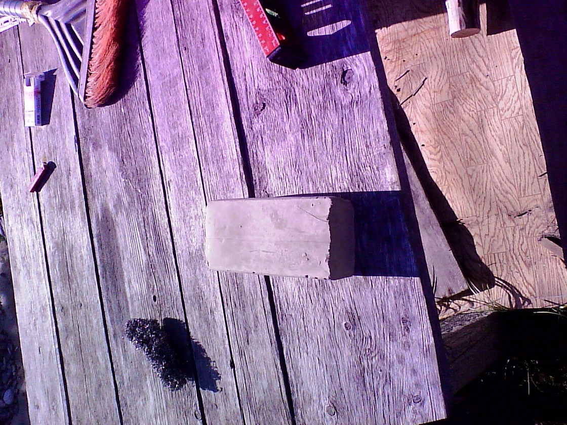

Для выкладывания арок я думал использовать кирпичи.Но так как кирпич у нас стоит дороговато, было принято решение их отливать самому.
Первый опыт был основан на отливки кирпичей в 1,5л пакетах от молока.
Опыт был не совсем удачный. Но поучительный.
Было допущено несколько ошибок.
1. Молочные пакеты надо отмывать от остатков молока сразуже после того как молоко выпито. Я же этоне предусмотрел и получил кирпичи с молочной плесенью внутри. Воняют жутко. Если рядом стоять.
2. Молочные пакеты не имеют жесткости. Т.е. надо было делать из фанеры форму с ячейками.
3. Тетропаки не мешало бы смазывать "отработкой" перед заливкой.
В результате получил вот такую груду кирпичей.
