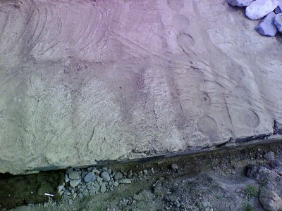

Все начинается с фундамента.
Ну это и ежу понятно.
Сразу же отказался от заливного фундамента, в связи с дороговизной материалов. Была идея заливать валуны. Но и тут жаба не оставила покое.
И тогда было решено делать фундамент из шлакоблоков. Покупать их тоже не стал. Просто по шарахался неделю по "Автотэку". У гаражей, у речки, во дворах надыбал битых и целых 20 шлакоблоков.
Все это было увезено на место стройки.
Была выкопана яма (котлованом как то назвать совестно). Ну 10 см. простой морской гальки, и песок (не морской). Благо этого песка на "Старухе" хоть попой ешь.
Все это выровнял, утрамбовал с водой и застелил куском целлофана.
После этого, были установлены шлакоблоки с зазорами между ними.
В зазоры были уложены обрезки старых труб (стояки 1\2), 2 металлические гардины (отдельное спасибо помойке дом ул. Берзина 6 и 2) и обрезки арматуры (подарили). Весь этот металлолом был связан в каркас капроновыми петлями (удавками).
И уж тут все и залилось свеженьким бетоном (1к4)
