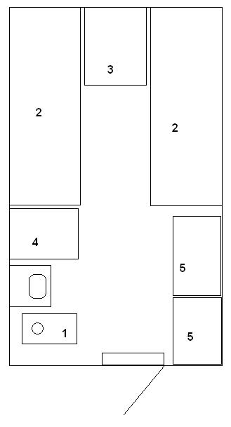

сообщение 7.9.2012, 15:25
1 - печь дровяная. Уже стоит там. По хорошему бы сделать топку снаружи. С целью исключения попадания газов в кунг
2 - топчаны, кровати, лежаки. Как угодно называйте. Двухярусные в конечном виде.
3 - Стол раскладывающийся в ещё одно спальное место
4 - стол кухонный, ниже - умывальник
5 - шкафы
Есть идея объединения умывальника(раковины) и кухонного стола. Все это объединяется в одну столешницу и накрывается общим листом чего-нибудь. Получается ровный стол. Поднял (половинки или целиковую) и получается раковина и плита.

Радик, по фиксации мебели тебе к мореманам. В живую или на форумы яхтсменов, видел на яхте хитрые фиксаторы мебели, да и на обычной мрске тоже
сообщение 15.5.2013, 23:34
Сообщение #54
В мебельных магазинах такое есть, не такая уж и редкость. Я уже покупал такие штуки. И не в мореманских. Печку заказал - "Золушку", обещает 3-4 часа на одной закладке.
Так же есть выдвижная лестница с другого образца армейской советской техники. Осталось только внедрить на раму ЗИЛа.
Из плюсов будущей машины: будет теплая, тихая, уютная. Из минусов - слабый обзор из кунга, но это "на скорость не влияет", высота кунга "всего" 180 см. Нормально для большинства населения, но мне мало.
Фотографии будут с выходных. Требуется помощь электрика. Нужно перетянуть кое-где проводку (надо тыкнуть что куда тянуть, я что-то совсем отупел) и ... ну в общем, вопросов много smile.gif
