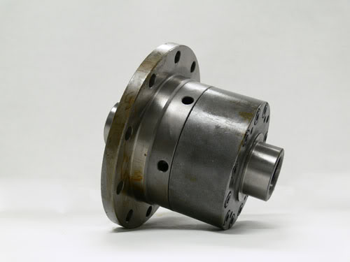

что значит срывает? рвёт редуктор? вот то что фото выше предлогают за 11тыр на 33и 34 кузов подходит. позадовал вопросы но продаван пока есчо не ответил,вот жду.

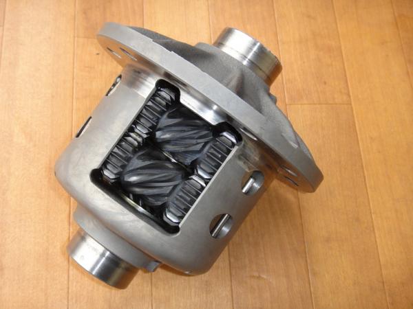

ХУЛИГАН, ну да, приблуды ( две зубчатые шабы + ось + пружинки) собирается в родной дифф, но стоит с доставкой с Ebay в р-не 12 тыс. руб , ну а раз предлагают готовый за 11 тысячь, то можно не париться.... попроси продавца, чтоб померил размеры флянцев , потом со своими сравни, если всё ок, то бери.
Вот те схема по WAY-ям.Прикрепленный файл  LSD_2.bmp ( 1.51 мегабайт ) Кол-во скачиваний: 674

exPloZive спасибо огромное! но вот я только незнаю какой у меня 7,5 дюймов или иной unsure.gif вот продавец ответил ,(Если у вас флянцы на 6 болтов( 6 лепистков, каждый леписток по болту) и кардан крепится на 6 болтов, то встанет без переделок!!Парни за 7000 разбирают, говорят мол и не жёстко, и бочком можно прожарить))) там идет Viscous LSD) ну вот как то так, но название Viscous LSD что то мне не знакомо=( вобщем голова лопается=((( рыл в инете от чего подходит,но нашол только с переделками=(( эхъ просто гаража нет вот я и хочу просто переставить редуктор и всё, но может есчо вылезти то что по приводам не встанет,есть короткие а есть длинные. вобщем нужно место для машины чтоб такие процедуры выполнять,а его нет=(((
