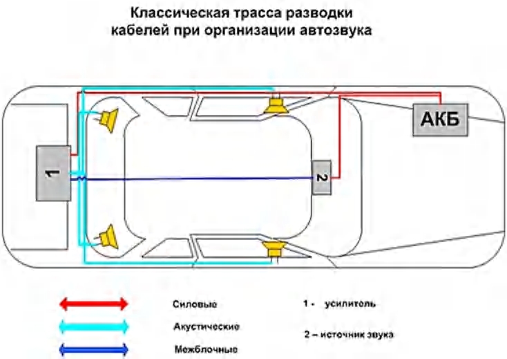

сообщение 24.7.2011, 18:24
если усилок поставишь под табуретку, то надо силовой провод 16 кв.мм.-надо его метров 4., межблочник метра 2
а если в загашник,то 25 кв.мм. и думаю метров 6 силового и метров 5 межблочник.
кондер ваще нафиг ненужен, так как мощность маленькая.
еще нужет макс короткий и макс толстый двужильный кабель от усилка до ящика.
так же на REM НУЖЕН КАБЕЛЬ 0,75 КВ.ММ. от мажера до усилка.
межблочник и силовые кабеля разведи по разн. стороны машины.
читай так же темы

На рисунке- это и есть мост?!
нема подписи - не придумал!!!
сообщение 25.7.2011, 20:07
пи.си. сварочный кабель-рулес форева. мистери - маст дай.
