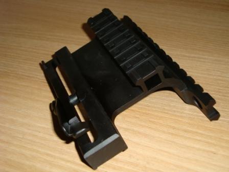

Думаю, что нелишне будет осветить момент крепления прицелов собственно к оружию.Такие известные,наверное, каждому эйрганнеру понятия, как "ластохвост", "Вивер", "Пикатинни" порой ставят в тупик владельцев иного оружия.
Давайте поговорим о способах крепления прицелов.
Итак, прицельные приспособления могут быть закреплены посредством применения бокового кронштейна
(они крепятся непосредственно к боковой поверхности девайса и ничего особо загадочного в своём названии не несут ).Так же используются кольца или кронштейны, либо сам корпус прицельного приспособления уже изготовлен для установки сверху оружия.Вот тут-то и вступают в дело все эти "рельсовые" способы крепления...
1."Ластохвост" - рельсовый интерфейс, представляющий либо продольный металлический брусок в форме призмы, либо выфрезированый (ниже рисунки, только тапками не кидать, "художник" из меня не ах )...
Кольца и кронштейны удерживаются за счёт силы трения. Для того, чтобы избежать смещения прицела в следствие отдачи (физику-то не обманешь), используют различного вида стопорные устройства. Чаще всего это винт, вворачиваемый в соответствующее отверстие (либо несквозную лунку в ластохвосте).
Ластохвост мне встречался только двух размеров: 11 и 13 мм. По поводу изобретателя сей приспособы мне информация не встречалась...
2.Планка Пикатинни - рельсовый интерфейс, в поперечном сечении напоминает
широкую букву «Т». Прицельные и иные приспособления (ЛЦУ,тактические фонари, сошки) устанавливаются на планку, при этом есть возможность их передвижения по рельсе вперёд-назад или жёсткой фиксации посредством болтов, тисков или рычагов. Во избежание смещения установленных приспособлений при отдаче, и прочих факторах, как то: деформации крепления при термическом расширении и охлаждении ствола во время стрельбы, в планке через равные промежутки проделаны поперечные прорези. Их размеры стандартизированы и большое
количество принадлежностей использует прорези для фиксации от перемещений.Придумали эту приспособу хлопцы из «Пикатинни арсенал».Размер прорези — 0,206" (5,2324 мм). Интервал между центрами — 0,394" (10,0076 мм), глубина — 0,118" (2,9972 мм). Стандарт у них армейский, НАТО-вский...ему она и соответствует... declare.gif
3.Планка Вивера - примерно тоже самое, что и планка Пикатинни. Разница только в размере и расположении прорезей.Планка Вивера имеет ширину прорези 0,180 дюймов (4,572 миллиметров), но они не всегда располагаются на равном расстоянии друг от друга. Из-за этого устройства, устанавливаемые на планку Вивера, будут легко устанавливаться и на планку Пикатинни, но устройства, предназначенные для крепления на планку Пикатинни,не всегда можно смонтировать на планку Вивера.
Ну и придумана она была Вильямом Ральфом Вивером .
