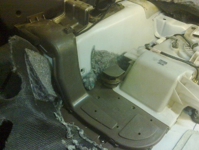

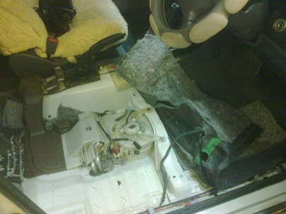

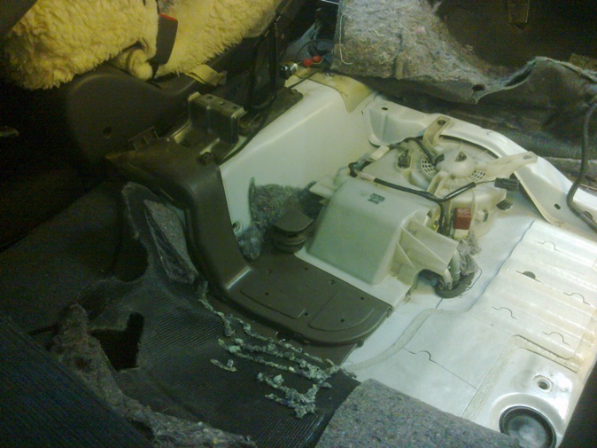

и вот случилось,преобрел 2печку в полном комплекте(трубки,крепижи,бардачок с управлением и кнопкой)

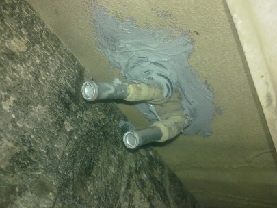

естественно сразу в гараж,разобрал свой салон немного,просверлил пару отверстий для крепления воздуховода,кстати для патрубков небыло отверстия в кузове пришлось вырезать лобзиком,примерно 7Х3см.,после встало все как родное.
Бардачок конечно неподошел,ручник переделывать не стал,да и клавиши некуда ставить в новом да и цвет немой.Набрался смелости и разметил на своем под воздуховод, под управления и вырезал,Вроде неплохо,возник вопрос как идут трубки с тосолом под днищем?может кто подскажет?

блин, нет слов, да ты кудесник smile.gif!!! все здраво замутил, я тоже по этой теме больной, если припрет smile.gif
пи.си. в оставшемся бардаке есть ценная деталь - крышка, дефицит жуткий на разборках, обычно все продавленные
