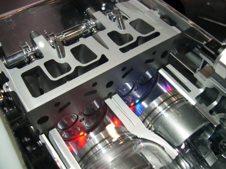

сообщение 12.1.2010, 19:05
фото субаровского турбодизеля:
