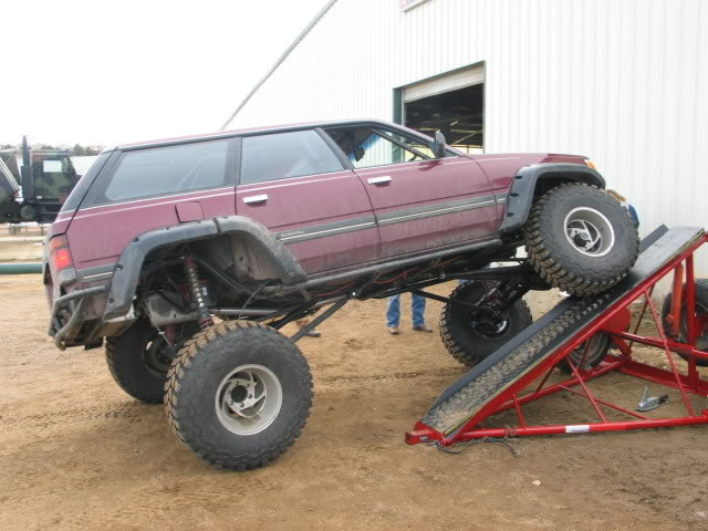

[attachment=201055:uF9XVthO0EE.jpg]
[attachment=201054:DiqvI_bfxJE.jpg]
[attachment=201053:KUsfEh1dg1U.jpg]

Прыжок лифтованного олд-скульного субару - Прикрепленный файл  jumping_lifted_old_school_subaru.rar ( 1.18 мегабайт ) Кол-во скачиваний: 648
Ыршлщ
сообщение 9.7.2014, 19:08
Сообщений: 2747
Спасибо: 1415
Лифтованный RX - Прикрепленный файл  STsubaru_4x4_89_1_low_range.rar ( 4.87 мегабайт ) Кол-во скачиваний: 150
Лифтованный Vagon - Прикрепленный файл  33x13_50_R15_Maxxis_Mudzilla_on_the_Subaru_Leone.rar ( 6.53 мегабайт ) Кол-во скачиваний: 714
