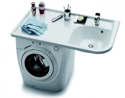

Купил квартиру , решаю вопрос куда поставить стиральную машинку...
Сначала хотел на кухню но там уже места под один шкаф осталось , теперь думаю в ванную , и не хочу ставить к стене возле батареи так как места будет совсем мало между машинкой и раковиной ......
Раковина нужна , убирать не хочу . Готов поднять и при необходимости установить второй кран ....
Вопрос такой , может ли кто показать практическое решение данного вопроса , ато вдруг идея изначально нехорошая .....

dmitrii, ИМХО, нормальная идея. Нужна специальная раковина с задним сливом и желательно стиральную машинку глубиной не больше 45 см. Кран лучше, монтируемый в стену.
Но в любом случае раковина будет стоять высоко - детворе точно не удобно будет! Можно конечно сделать фальшпол и "заглубить" машинку, но тогда будет крайне затруднён технологический доступ к сливному насосу машинки. Поэтому для такой компоновки рекомендуют выбирать стиральные машинки не со стандартной высотой в 85 см, а более низкие - высотой 70 см, например Канди Аква, которая есть на тех картинках, что ты прикрепил.
Есть ещё такой вариант гибрида машинки и раковины -
Но, в ванной комнате улучшенки не хватит места.

Про задний слив читал , также я понял что нужно оставлять расстояние от стены до машинки чтоб туда поместился сифон , так как если сифон расположить над машинкой то он может при разгерметизации пролить воду на машинку и закоротить ее . Да и высоко совсем с ним будет..
Также читал о том что раковина должна чуть выступать за краи машинки , иначе ногам будет неудобно при подходе к раковине )

Многие переносят сифон с раковины на приемную канализационную трубу, а от раковины к этому сифону идёт гофрированная трубка. Если габариты позволяют, то можно сместить раковину относительно машинки, так, чтобы сифон был сбоку и не мешал придвинуть машинку к задней стенке. Но немного страдает эстетика.
Именно так. И именно по этой же причине рекомендуется стиральная машинка малой глубины.
Некоторые ухищиряются и делают к стене выносное крепление раковины, который закрывают подиумом или фальш-стеной, в которой создают ещё и полочки для различных моюще-чистящих средств и приспособлений. Решений и примеров масса. Всё зависит от фантазии и умений.

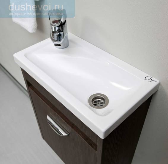

Но если не хочется её там размещать и стоит задача поместить её в ванную комнату, то тут есть следующий вариант, который я лично считаю наиболее оптимальным:
1. стиральную машинку помещаем к стене на которой расположен полотенцесушитель
2. на противоположную стену, где был стандартный большой умывальник помещаем компактный умывальник-рукомойник, шириной 40 см, глубиной 22 см и высотой от 50 см (подвесной вариант) до 80 см (напольный вариант). см картинки:
3. т.к. стиральная машинка выпирает в дверной проем и частично его перегораживаем, то дверной проем смещаем в сторону нового умывальника.
Почему стиральную машинку ставим под полотенцесушитель, ведь это порождает дополнительный большой обьём работ по смещению проема?
Лишь для того, чтобы над умывальником можно было повесить зеркало. Обойти это ограничение можно:
1. Убираем стандартный полотенцесушитель и ставим к этой стене компактный умывальник.
2. К противоположной стене ставим стиральную машинку. И никакие двери переносить не надо.
3. Но, ванная - помещение влажное и полотенцесушитель там нужен не только для сушки полотенцем, а больше для просушки самого помещения. И тут 2 варианта: перенос полотенцесушителя на стену над машинкой/ванной (что трудно, но реализуется), либо установка электрического полотенцесушителя (что порождает доп. затраты на электроэнергию).
