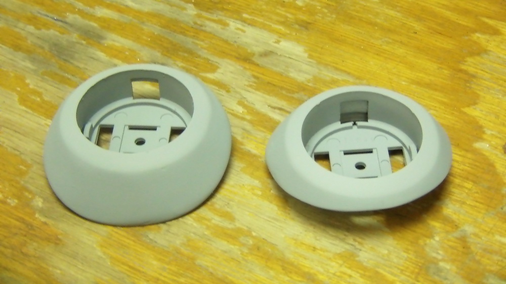

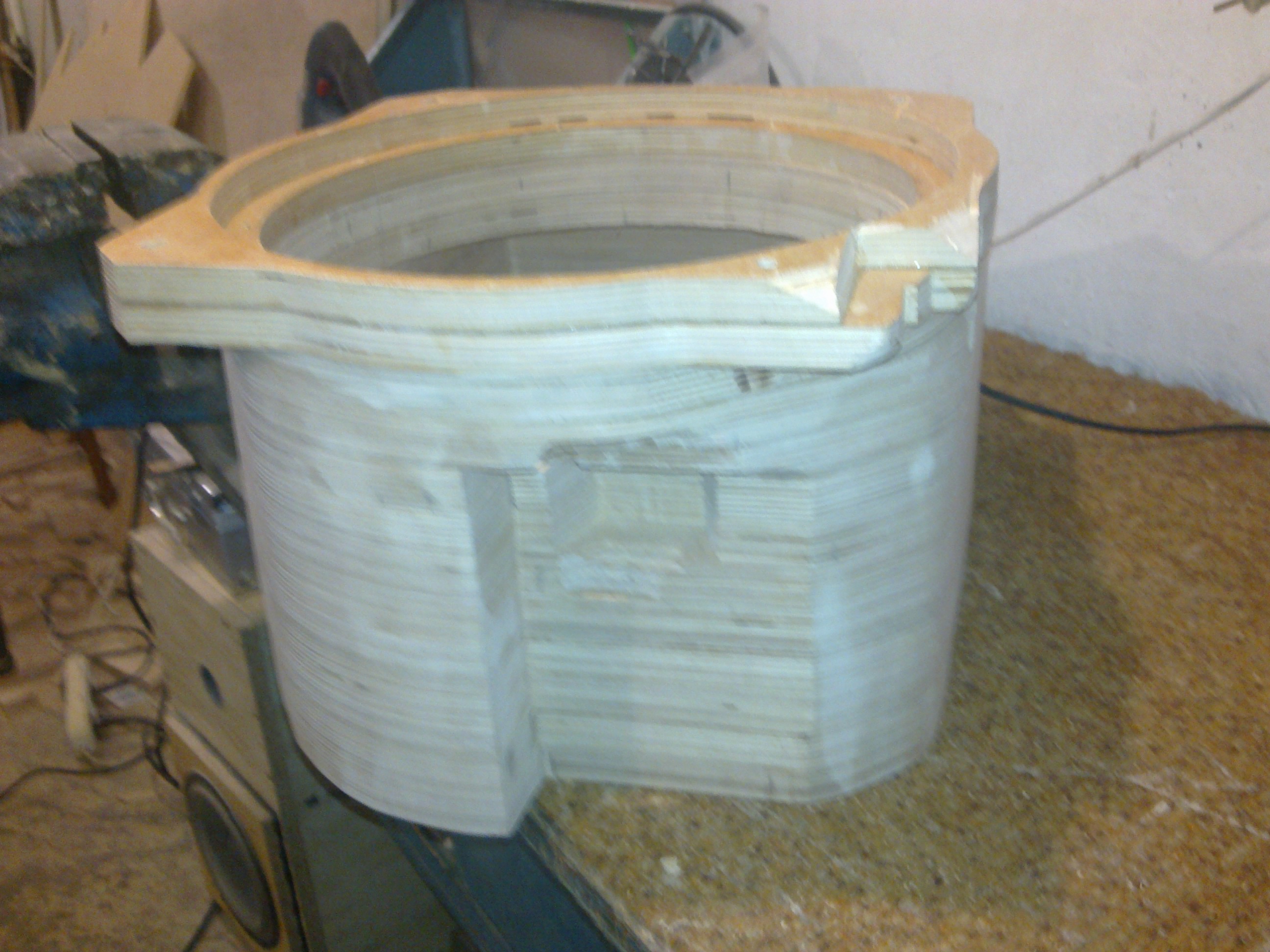

вот тоже валялись корпуса от пищей, долго пылились=) теперь вот такие стали . матерьял 4 колечка деревяных разного диаметра,(вырезаны коронками по дереву) обточены под угол на прес шайбе (шлифовальный круг с наждачкой) мелко зернистая шпаклевка с отвердителем,(продается в любом малярном отделе) шкурка 800-2000 для обработки шпаклевки чтоб получить (гладкое яйцо) грунт в балончике каму под что, в моум случае под аква-принт,там покрасят в выбраный мной цвер и окунут в пленку. затраты минимальны около 1500 тыс. на матерьял. остальной матерьял я уверен вы найдете применение и он не пропадет зря. можно и дверьми заняться=) каму как.
установятся в задние стойки и по верх (подиумов их окружности) будут установлены светодиодные модули (колечки) для подсветки салона. всё biggrin.gif

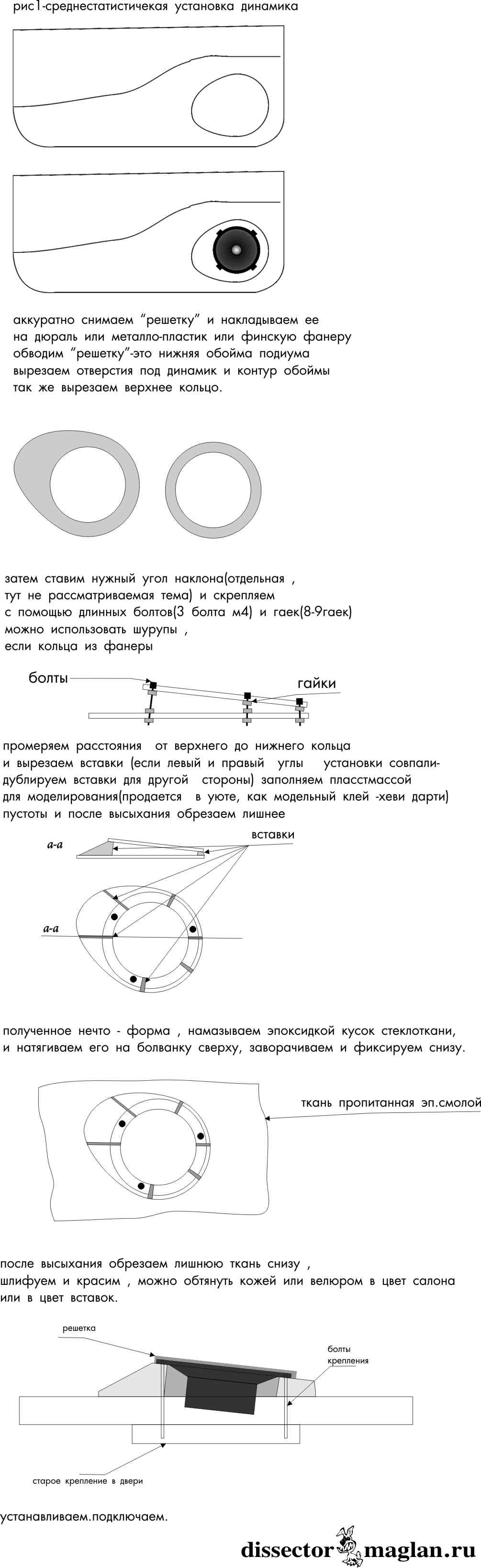

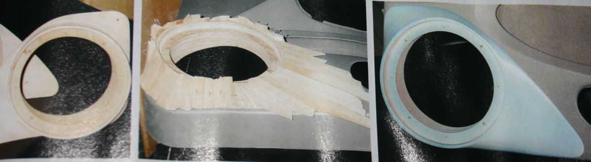

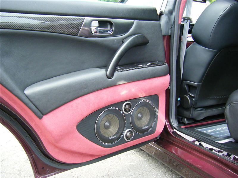

всё настал тот час когда я психанул и снял обшивки, вернее пока одну общивку для изготовления подиумов. сегодня изготовил пока один. делал из фанеры,пены. вроде ни че так получилось яичко на первый разик ,потом всё обтянется автокожей и готово wink.gif общивка на цедроне говеная много изгибов не удобно примерять и тем более устанавливать,пришлось пилкой вооружиться и вырезать лишнее. фото пока нету в понедельник будут smile.gif + ко всему нужно будет соорудить рассееный коридор для динамика что б звук не уходил в обшивку двери а поступал в саму дверь.
пример изготовления приведен Сообщение #11 делал по этой схеме. единственное обошолся без болтов и гаек. воспользовался шпильками,просверлил в кольцах отверстия,нарезал в них резьбу и вкрутил шпильки. получилось отлично ,можно регулировать все до мм и наклон и направление. вобщем принцип тот же только вид с боку biggrin.gif ну а так всё на работе,работу, работаю ph34r.gif laugh.gif
спасибо дядьке dissectorУ за выложенную инструкцию. не нужно лопатить инет biggrin.gif
а и еще. за изготовление таких подиумом запросили 5-6 тыр. послав в дальнее путешевствие типочка, принялся сам делать, так как ценник вдохновил на творчевство laugh.gif

Торонага скажу что оооочень при очень боялся запороть обшивку. пеной воспользовался не на двери а в тазике=))) только что б было все жестко напихал между колец деревяного мусора,палок щепок и прочей бубуйни. получилось жестко а с пеной крепко. пену гасил в том же тазике с водой,так как она пушистая и нифига не пропитывает. налил чутка воды холодной,выпшикал пол боллона пены,размешивал палочкой и мял руками в резиновых перчатках,потом взял эту массу и начал набивать ею все и вся куда только влезет. потом высохло и ножичком грубо отсек все,потом на камень точильный и обробатывать форму. всё быстро делается особенно с мативацией это я про цену=))))) вобщем пробывал в первые и с опасением а потом ни че так поперло=)))

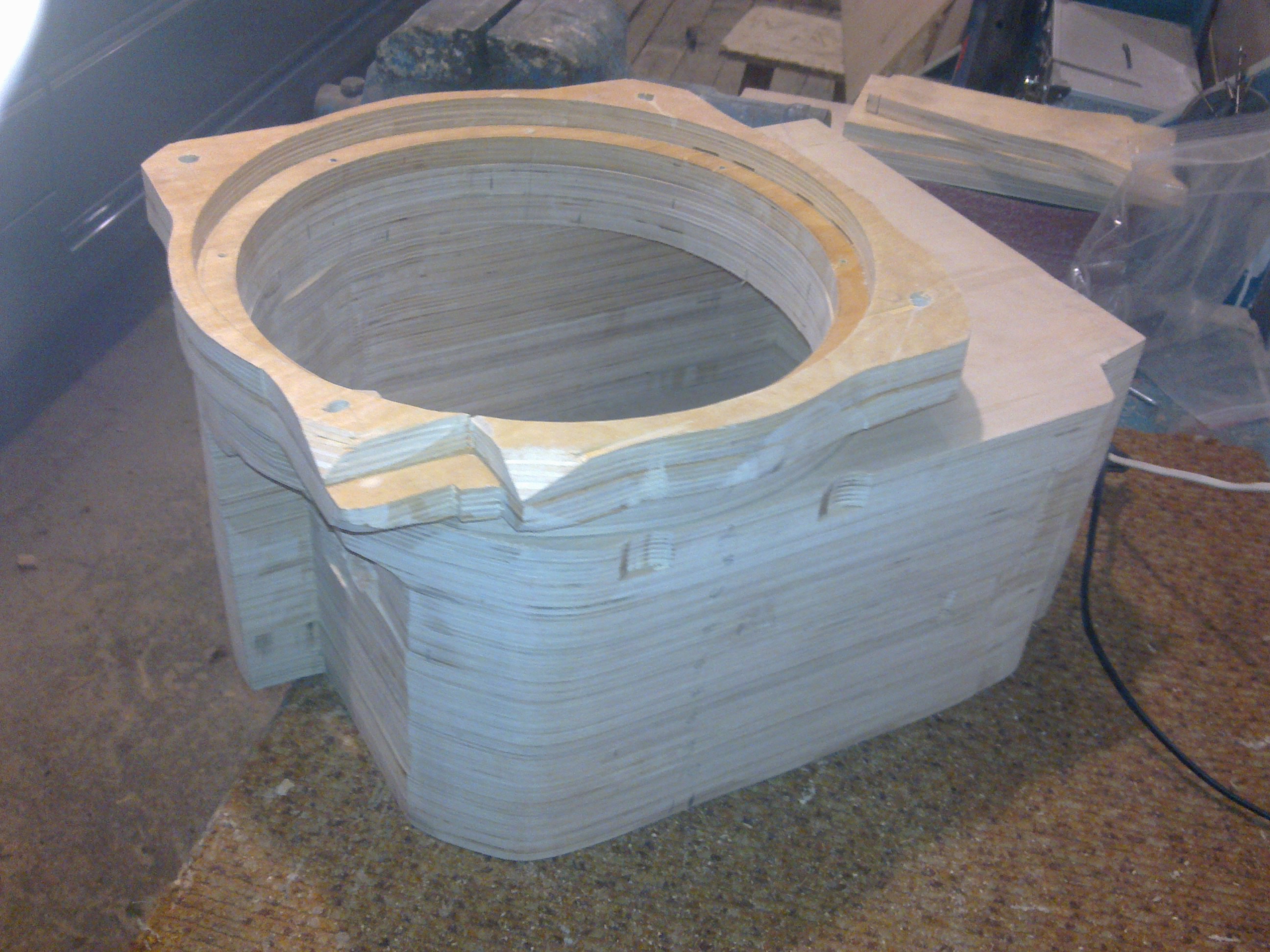

dissector а почему не из фанеры? а из чего тогда? я как бы фанеру с пеной в стеклоткань упакую и опять обработаю,хотя гогда прижал подиум к столу и простучал его то звук получился не глухой а как бы плотный и схожий с деревом. думаю что после укладки стекловолокна с эпоксидкой подиумы обретут свой звук и окончательную плотность. я как бы литиратуру не читал но думаю что подиум,проставки должны быть плотными матерьялами и звучными что б звук не поглощал матерьял а отражал(чисто личные доводы).
сообщение 5.10.2012, 23:31
Сообщение #37
с фанеры тож гуд, но ее пропитать надо , чтоб не слоилась от влажности. я с пвх делаю -10мм-оченя аморфный материал, звукопоглащающий и негироскопичный. ну правда и из алюминия делал , но фрезы по люминию стоят в 10 раз дороже, а звукопоглащение и демфирование у люминия-хуже. жесткость правда-лучше, особенно после 4 мм.
первые подики делал из финской фанеры и лобзиком - до сих пор в прадике работают, уже мид басы поменяли 2 раза.

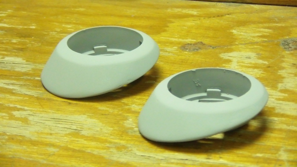

Можно и так:
Берем штатный пластиковый подиум и прикладываем к листу фанеры такой-же толщины как и сам подиум(от места прилегания к металлу до места прилегания к обшивке двери)
обводим карандашом контур подиума,(возможно понадобится оставить припуск,приложите шаблон)  отмечаем отверстия крепежа и выпиливаем лобзиком,электрическим быстрееsmile.gif
выпиливаем отверстие под купленный динамик( по шаблону в комплекте с динамиками)
рассверливаем но не до конца отверстие под родные болты,что крепят штатный крепеж или возьмите более длинные в магазине,такого-же диаметра,
по образцу №1 в зеркальном отражении обводим и вырезаем второй
примеряем,лишнее убираем, пропитываем морилкой или лаком...
устанавливаем
это в кратце,описание принципа

это проставка, а не подик. задача подика создать наклон , чтоб убрать противофазу .
штатные места стоят обычно параллельно друг другу и создают эффект компенсации басовой атаки

ну короче типо так=) в этот раз с пеной что то я переборщил ,гасил долго её в тазике,борода огромная вышла=)))) ну да ладно, все обрежется. потом стекловолокном и на обтяжку.
кольцо совмещаем с фальш-грилем на эпоксид либо заливаем супер клеем и под пресс. хрен потом оторвете.
да кстати. между колец обязательно распираем досточками ,щепочками . что б были внутрение крепкие стенки а не пена.
сообщение 8.10.2012, 20:22
Сообщение #61
тока не забудь подики к металлу двери прикрутить.
я вот как иногда делаю-
...потом эпоксидной смолой в несколоко слоев и крашу.
Сообщение отредактировал dissector - 8.10.2012, 20:25

Жесткость конструкции - залог успеха! Не забудь усилить панель за обшивкой

Ninoaa, должно вот так получится.
Nissan Sunny California 1989
ну я искрени надеюсь что так оно и будет )))))
