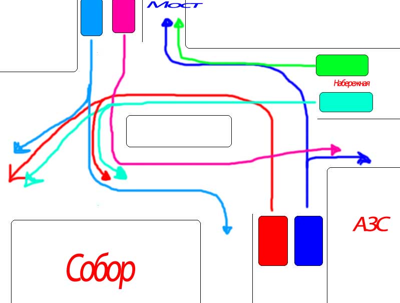

Господа!
Открыть эту тему меня вынудило поведение некоих лиц на дорогах, которые не могут или не хотят ездить по правилам, чтобы не создавать аварийных ситуаций. О взаимовежливости пока умолчу.
Так же в этой ветке предлагаю начать КОНСТРУКТИВНОЕ и взаимовежливое общение с сотрудниками ДПС, посещающими этот форум.
Для чего это все? Да просто пора уже становится немного более человечными и решать некоторые наши наболевшие проблемы так сказать "без галстуков".
ПРОСЬБА к модераторам нещадно удалять безконструктивную ругань, пустопорожние и безосновательные обвинения и прочие признаки неуважения друг к другу!
Итак начнем!

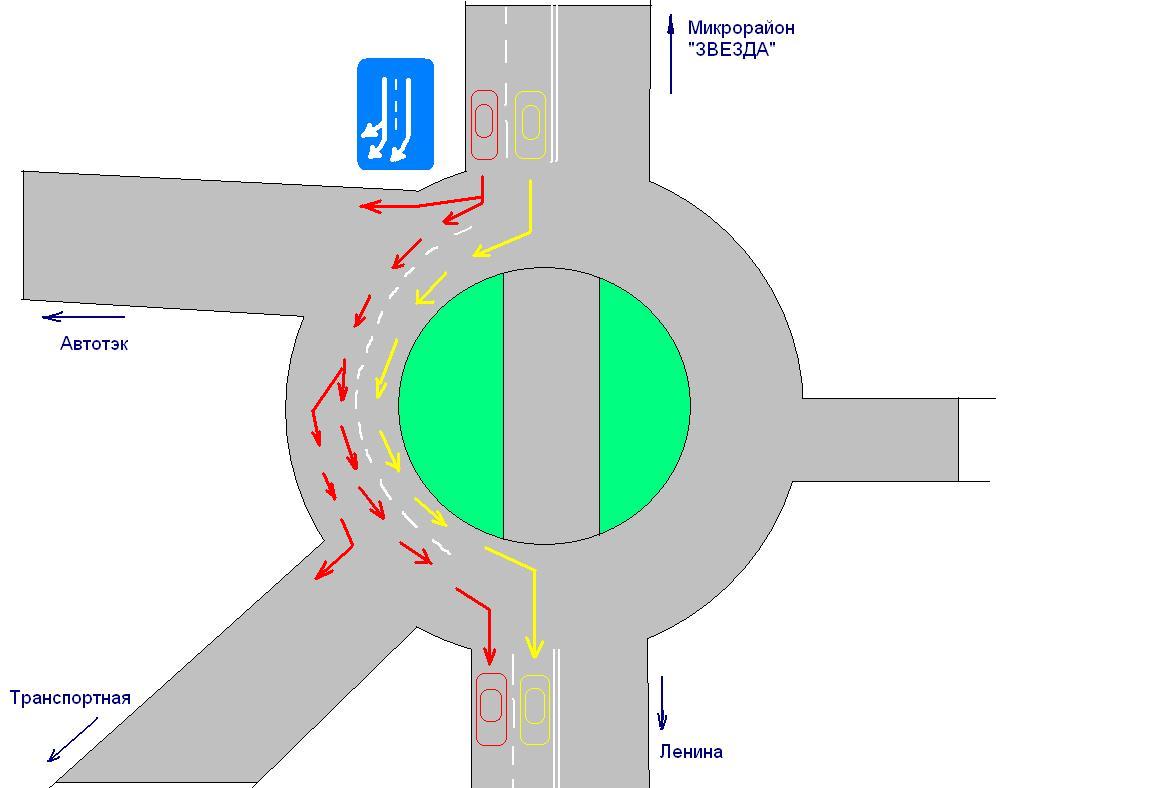

На приложенной схеме тот вариант проезда красной и желотой машин, который я считаю правильным.
Получается, что идя по кольцу, параллельно друг к другу красная и желтая машины могут идти ноздря в ноздрю не мешая друг другу и спокойно выходить на ул. Ленина каждый в свою полосу, как показано на схеме. Дополнительно водитель красной машины может срулить на Берзина или на Транспортную.

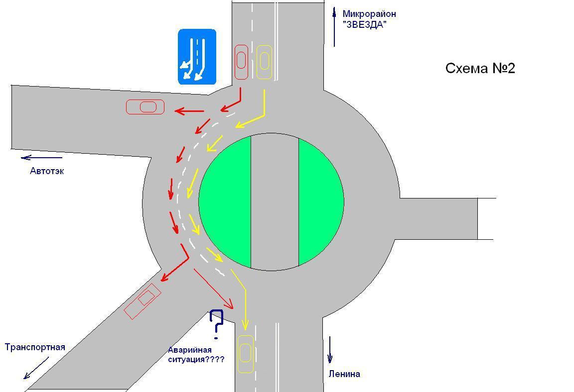

На СХЕМЕ №2
В этой ситуации мне кажется что водитель желтой машины действует неправильно, создавая аварийную ситуацию.

Цитата(kaktus @ 28.3.2008, 14:27) *
Итак начнем!
Согласен, все верно и разметка там соответствующая. Но:
- некоторые выезжая с Транспорной на Ленина сильно высовываются и машине по красной стрелке не всегда удобно закончить маневр.
- невсегда кольцо достаточно расчищено зимой, чтобы в два ряда по нему проехать
- машинка по красной стрелке будет мешать тем, кто хочет нырнуть в окно на Берзина с Кол. шоссе.
Напрашивается третья полоса на кольцо.

Цитата(kaktus @ 28.3.2008, 14:32) *
На СХЕМЕ №2
Я помню когда тормознули одного придурка который ехал по схеме №2.
А также я помню его фразу:" всю жизнь так ездили, нарисовали разметку и что, я должен по другому ездить".
Как мне тогда хотелось заредить ему промеж рогов, значит разметку новую он увидел, а знака нет.

Тема создана оч. прально полностью согласен.
а на счет перекрестка -
"Перед поворотом или разворотом ТС должно занимать на проезжей части попутного направления соответствующее крайнее положение. То есть просто въехать на крайнюю полосу недостаточно. Следует, находясь на нужной полосе, "прижаться" к краю проезжей части. Сделать это обычно не удается водителям крупногабаритного транспорта. Им разрешено отступать от данного требования (см. п. 8.7 ПДД).
Въезжать на перекресток с круговым движением можно с любой полосы проезжей части попутного направления. Но лишь въезжать. После того как вы въехали, вновь сработает правило "крайних" положений. Поэтому покидать такой перекресток следует так же, как и обычный, предварительно прижавшись к правому краю."
то есть получается, что водитель на желтой машине тоже прав? Т.е. он в процессе езды по кольцу показывает правый поворот, перестраивается на крайнюю правю полосу (там где едет красный автомобиль) и выходит с кольца опять же в крайнюю правую полосу ул. Ленина? Если так, то тогда намотаем на ус и будем ездить именно таким образом.
Но с другой стороны как удобно ехать в два ряда и выходить с кольца на Ленина тоже в два ряда... пропускная способность такой схемы проезда намного больше, если конечно не мешают снежные заносы...
Starshina
сообщение 28.3.2008, 16:32
Сообщений: 385
Спасибо: 74
Авто: MMC Pajero, 3.5, 97
Пункт 8.5 Правил определяет положение ТС непосредственно перед началом маневра, но в пределах перекрестка траектория движения ТС Правилами не регулируется.
При отсутствии разметки, определяющей границы полос движения на перекрестке при повороте налево (линия 1.7), к водителям предъявляется единственное требование: выезд с пересечения проезжих частей должен быть выполнен на "свою" проезжую часть дороги, поскольку невыполнение этого требования может привести к столкновению ТС.
При повороте направо водителю предписывается находиться "по возможности ближе к правому краю проезжей части", кроме поворота на перекрестке с круговым движением (см. комментарий к пункту 8.5 ПДД). Исключение из этого правила устанавливает пункт 8.7 Правил.
В случае если поворот направо с помощью знаков 5.8.1 или 5.8.2 разрешен из двух или более полос, то водитель, находящийся на левой полосе, при повороте должен оставаться на этой полосе и не создавать помех тем ТС, которые двигаются по другой полосе, осуществляя такой же маневр из правой полосы.

вот выдержка из комментариев к правилам
Этим же пунктом Правил установлено, что при въезде на перекресток с круговым движением занимать какое-либо крайнее положение на дороге не требуется.
При въезде на перекресток с круговым движением, независимо от направления следования, можно двигаться по любой полосе данного направления (рис. 72). То есть в этом случае "правило рядности" не работает.
Еще раз следует обратить внимание на то, что это правило действует только при въезде на перекресток с круговым движением, а вот съезжать с него в соответствии с требованием комментируемого пункта Правил водители обязаны из крайнего правого положения (рис. 73).
На некоторых перекрестках без кругового движения водителям разрешено поворачивать не только из крайнего положения. На таких перекрестках установлены информационно-указательные знаки 5.8.1 или 5.8.2, подсказывающие, с каких полос и в каком направлении разрешено движение. Эту же функцию выполняет разметка 1.18. Следовательно, если перед перекрестком установлены такие знаки, то водители подчиняются только им, если нет - "правилу рядности", т.е. перед поворотом или разворотом они обязаны занимать на проезжей части данного направления соответствующее крайнее положение.

Вобщем въезжаем из любой полосы а выезжаем с крайней правой
kaktus
сообщение 28.3.2008, 16:56
Сообщений: 1856
Спасибо: 667
Авто: ...
ХА! получается, что все-таки водитель желтой машины (СХЕМА №2) не прав! он по идее должен перестроиться в крайнюю правую полосу и только с нее выезжать из кольца!
А по правилам (поправьте, если ошибаюсь) водитель желтой машины при перестроении в ряд, где едет красная машина ДОЛЖЕН уступить дорогу красному, потому что он перестраивается с левого ряда в правый!!!!
А у нас получается наоборот, водители. которые едут так же как желтое авто (на СХЕМЕ №2) подрезают и недовольно сигналят тем. кто едет уже в крайней правой полосе.... Я правильно понял?

Цитата(kaktus @ 28.3.2008, 16:25) *
и не говори.... уже устал.... особенно у нас НИКТО не хочет замечать новых знаков!
каждый день езжу с Пролетарской за Собор и далее на мост и морщусь... СТОЛЬКО водил и никто как будто знака не видит! А еще пальцем у виска мне крутят - типа я неправильно еду.
да что тут говорить, этот маршрут всегда был больной темой, благо поставили ограждение... получился полноценный круг... но риск схлопотать есть... будте внимательны
и куда они все едут!? :)
IHMO баг получается.
Получается что оба водителя должны занять крайне правое положение т.е. полосу с желтой машинкой на схеме№2.
А зачем тогда соседняя полоса ? Получается, что на неё въезжать то нельзя... абсурд какой-то...

Цитата(Джамал @ 28.3.2008, 21:22) *
вроде старшина все понятно расписал - вьезжают две машины, выезжает одна..
Тогда зачем сделали четыре полосы ? Я понимаю вверх две, так как обе могут заехать на кольцо.
А выехать с кольца могут только на одну полосу, крайне левая должна по идее всё время быть свободной.
Я правильно понимаю?
