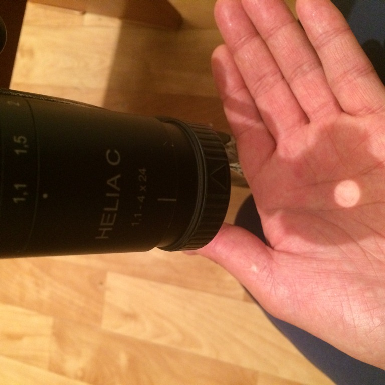

А я специально пытался захватить в кадр риски кратности. Там видно, что одна на 1,1х, другая на 4х.
А, ну да smile.gif Я сижу под углом к экрану, и при такой невысокой контрастности на фото, мне было просто не видно надписей smile.gif

Фото перезалил более гуманного разрешения, а фото с 1,1х вообще переснял

а заодно поменял их местами и мое сообщение следующее стало ложным wink.gif пришлось удалить wink.gif
Тогда вопрос к знатокам. Почему при изменении кратности пучок света в фокусе при большем увеличении более яркий?

у этого прицела зрачок 6мм даже на кратности 4х

Днем или ночью? Если днем, то разницы большой не будет. Если ночью, то у этого прицела тоже разницы большой не будет, т.к. даже при максимальной кратности его выходной зрачок больше Вашего в ночное время, и гораздо больше Вашего в дневное. Т.е. Вы ограничены размером Вашего собственного глазного зрачка. Но даже если бы прицел был с меньшим зрачком, эффект должен быть обратным. Возможно, это как-то связано с оптической схемой самого прицела, хотя мне в это с трудом верится.
Dr_XXL, на этой фотке ошибка. 24/1,1 = никак не 10,5 smile.gif Даже по Фотке видно, что на минимальной и на максимальной кратности выходной зрачек больше в разы.

Нифига не понял ohmy.gif Причем тут днем или ночью? На фото видно, что на кратности 4х пучок света более яркий, на 1х более тусклый

Если Вы об этом, то я просто не правильно понял вопрос. Весь свет вынужден выходить через маленькую дырку, вот и все. Только глазной зрачок по другому принципу воспринимает свет. Если он большой, он большей площадью воспринимает свет. Конечно, если Вы будете светить фонарем себе в прицел, то этого может быть достаточно, чтобы глазной зрачок сузился, уж больно яркий источник света, но эффект может быть очень нехорошим. Посмотрите в прицел на солнце smile.gif Тут много разных факторов влияющих на восприятие глазом света через кучу линз. В том числе и качество оптики. Возможно, есть нюансы, связанные с фокусным расстоянием. Это уже вопрос к людям, хорошо знакомым с теорией.

Линейкой перемерял выходной зрачок на фокусном расстоянии. На удалении 10см от окуляра оне даже при самом грубом измерении не больше 12мм.

если посмотреть прямо на окуляр, будет виден истинный размер зрачка. Но его размер легко рассчитать: Размер объектива надо разделить на кратность. Хотя с прицелами может все быть несколько иначе чем с биноклями. я сразу не подумал, что мы к прицелу не приникаем глазом, а смотрим с некоторого расстояния. Может быть с этим связана разница в цифрах?

Но опять же, смотрим мы всегда с одного расстояния, независимо от кратности. А для кратности 4х зрачок указан правильно - 6мм

а кратность соответствует кратности 1,1? Может реально она больше? Ну либо есть еще переменные в случае с вынесенным зрачком. Интересно просто. А 6мм при 4х - соответствует?

Опа! А это возможно и ответ! Вынос то как раз и меняется! При изменении кратности фокусное расстояние меняется. В таблице характеристик указан I-relief 9см. Возможно он (диаметр выходного зрачка) будет расчетным на другом фокусном расстоянии.
Для 4х соответствует - 6мм. И для 1,1х тоже 10,5. Возможно фокусное расстояние для 1,1 будет не 9см, а иным.

i-relief указан постоянный для прицелов, да и как он может меняться в зависимости от кратности, когда Вы не приближаете и не отдаляете глаз от прицела вращая кратность?

Объяснить не могу, но даже на прицеле 3,5-15 я вынужден двигать вперед-назад морду лица при изменении кратности для правильного видения картинки.

Подумал. Фокусное расстояние (от окуляра) не может быть одинаковым для разной кратности. Кратность определяет кривизна линзы и угол сходящихся в фокус лучей.

на каком расстоянии от окуляра зрачок таки будет 22мм?

Блин, мне ещё достать 3,5-15 и замерять?! навскидку где-то см 3. Для 1,1 и 4 не критично, но приходится. Может 1 см.

Но линзы-то тоже двигаются внутри прицела. Тут уже без пузыря и картинок трудно представить все происходящие процессы внутри прицела smile.gif

Промерял диаметр светового пучка на 1,1х. Сразу на выходе и см до 10 он паспортным и получается. Далее начинает заметно глазу расширяться, достигая 20мм см в 35 от окуляра. У меня такой линейки нет под рукой, что бы точно замерять.

Не, я и спрашивал для 1,1-4х. мне просто интересно. Если при 4х получается 6мм, при i-relife равном 9см, то на каком i-relife будут эти самые честные 24/1,1x=22мм? Ведь на 9см получается не 22мм, а всего 10,5мм. А на каком расстоянии 22мм?

Тогда все сходится! 35см это в четыре раза больше чем 9см! Это тоже самое, что 4х/1,1х... Выходит зависимость линейная!

Делаю вывод из получившегося исследования, что для оптики переменной кратности в паспорте указывают только фокусное расстояние для большей кратности. При наблюдении с этой же точки картинка на меньшей кратности страдает не критично. Тонкий расчет разработчиков оптики.

Здравствуйте. Я всё рыщу в поисках загонного прицела. Остановка в следующем: у меня от БОриса осталось вот такое крепление:
Быстросъемный поворотный кронштейн Suhl на Tikka T3 (кольца25.4 мм, вынос 26 мм) #120-11238
Инфорормация о товаре - Быстросъемный поворотный кронштейнSuhl на Tikka T3 (кольца 25.4 мм, вынос 26 мм) #120-11238
Кронштейн Suhl с кольцами (26мм) для Tikka T3, вынос 26мм,поворотный, быстросъемный, 120-11238 пользуется популярностью упрофессиональных охотников и стрелков благодаря своей функциональности инадёжности. Быстросъёмная конструкция позволяет без лишних затрат временисменить прицельное приспособление исхода из условий, в которых ведётсястрельба. Такая система смены/адаптации прицельного приспособления обеспечиваетего смену без потери точности, что значительно сэкономит средства и времявладельца оружия (повторная настройка прицела, снятие/установка прицеласпециалистом или владельцем оружия).
Особенности:Устанавливается на Tikka T3 Поворотная быстросъёмная конструкция Кронштейн с выносом
Кронштейны c кольцами Suhl для прицелов приобрелиизвестность среди охотников и стрелков благодаря высокому немецкому качествуисполнения и материалам высокой прочности. Компания- производитель GFM Suhl(Зуль, Германия) стала родоначальником производства кронштейнов такого типаболее 100 лет назад, этот же тип крепления, в последствии, и стал считатьсяклассическим. Высокая степень удобства, безопасность использования, уникальныйдизайн и высокое качество изготовления- всё это стало визитной карточкой изалогом популярности продукции компании среди владельцев стрелкового иохотничьего оружия.
Технические характеристики: Диаметр колец, мм: 26 Вынос, мм: 26 Производитель: GFM Suhl, Германия
Блин, зацитировал ТХ и ответил на ыопрос...
ВОпрос не давал мне выспаться вчерашней ночью: я, уверенный, что у меня кольца для прицелов с диаметром центральной трубки 26мм начал его искать (ранее почему-то искал с диаметром30мм), и естественно не нашёл... Диаметр центральной трубки 25,4 мм. "Хм", - думаю я, - "Ведь у меня-то 26 мм... 6 мм разницы с внутренним диаметром колец - это сомнительное удовольствие". А вот теперь, прочёл ТХ креплнгия и увидел заветные 25,4мм. Хух...
