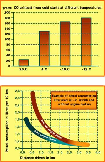

сообщение 11.8.2009, 13:35
Сообщение #97
Интересный факт.
В рекламе нашего подогревателя Лестар в качестве аргумента за его установку сказано (http://www.podogrev.com/lestar/):
Если на Вашем автомобиле установлен электроподогреватель двигателя «Лестар»
Вы легко и быстро запускаете двигатель автомобиля;
Вы экономите деньги за счет уменьшения расхода топлива и снижения износа двигателя;
Вы сохраняете здоровье, поскольку электроподогреватель уменьшает время обогрева автомобиля.
А в рекламе иностранного подогревателя Defa (http://www.defa.com/heating4.php3?aid=7&lang=13&ndid=8):
Подогреватель двигателя DEFA предназначен для предпускового прогрева двигателя и обеспечивает надежный пуск в холодное время года, при этом уменьшается содержание вредных веществ в выхлопе. По сравнению с холодным двигателем, двигатель, предварительно прогретый с помощью системы предпускового подогрева, расходует гораздо меньше горючего. Испытания, проведенные такими организациями, как Teknologisk Institutt(TI) в Осло, VTT в Финляндии и Svenska Bilprovning в Швеции, дока-зали, что при использовании подогревателя двигателя расход топлива сокращается на 0,1-0,5 литра в расчете на один пуск. Кроме этого, при использовании подогревателя двигателя каждый отдельно взятый автомобилист может уменьшить свою долю вредных выбросов на 60-80% в расчете на первые 4 километра движения.
и приведены графики:
М.б. это и занятно, но факт ...
