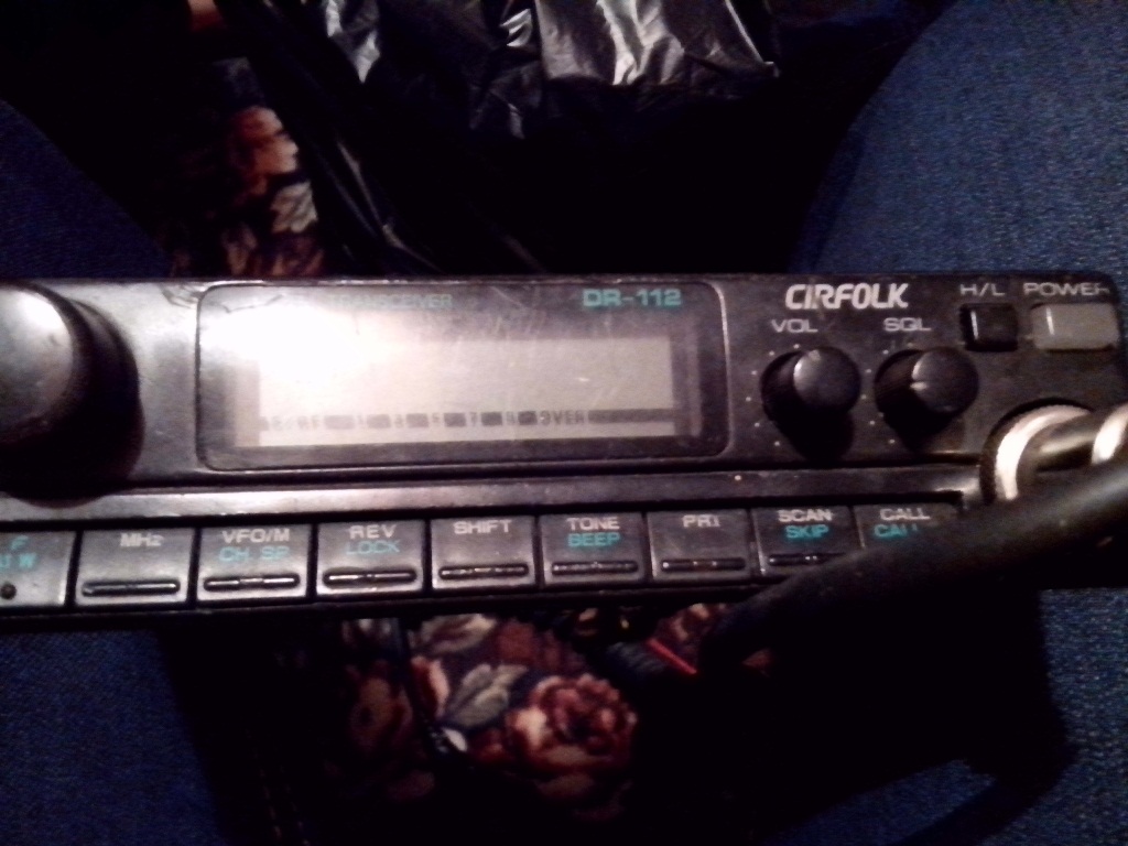

Досталась вот такая рация, инструкции к ней нет.
Даже телевизор дома потух, с испугу наверно.
Кто сможет настроить?

В каком диапазоне она работает? Какая антенна?
Надеюсь без антенны не включал!?

Нет конечно, с антенной только. Опыт есть общения с рациями, но эту не знаю.
144,0-148,0 мГц

Вроде в этом диапазоне у нас вообще глушняк! Могу для проверки твоей станции на 145.00 попробовать связаться.

А для связи с дальнобоями на материке не пойдет?

Нет, не пойдёт!
Мальдяк писал: ...частота дальнобойщиков - 27.135 мГц 15-й канал европейской сетки "С" в режиме АМ.

В машине была рация, значит для Приморье.
Есть мануал по английски, лень переводить.
