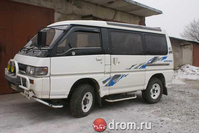

Главное не ставить на машине крест, если увидишь течи масла из мест крепления поддона и клапанной крышки - это помойму у 99%  4д56-ых.
А на фотке делика не с Exceed салоном, крыша высокая, но без люков. Следовательно сзади сидения будут как на маршрутке газели колом стоять - не интересно имхо.

Внедорожник, не спорю, только подножки и топливные баки не внедорожно свисают немного. Ещё от табуреточной посадки после трёх часов за рулём начинает спина трещать, ну с этим можно смириться.
Есть и такой вариант, и в цене не особо разница.
В этом варианте салон super exceed (по идее), намного приятнее, чем на первой.

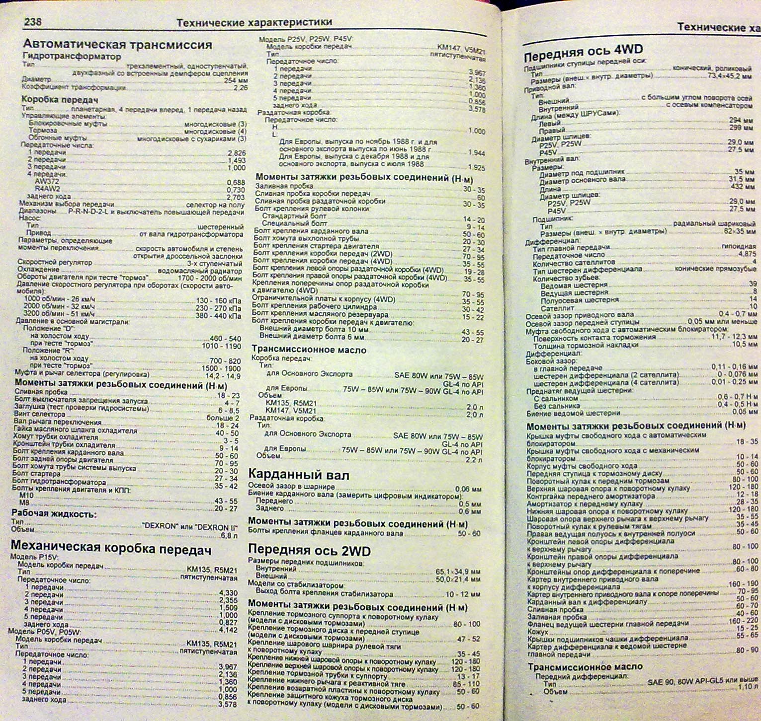

Делиководы помогите.
Это относиться к владельцам 4м40 EFI
кто может померить сопротивление датчик положения вала тнвд
а то что то мне кажется в книге легионовской опечатка.
