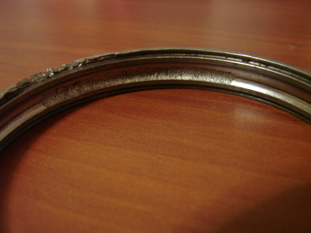

С обоймой справился при помощи газовой горелки (нагрел корпус редуктора) и зубилом выбил её. На фото причина замены подшипника, вой как у реактивного самолёта исчез. smile.gif

Хм такая же проблема с воем как у реактивного самолета при езде в районе 50 - 60 км.ч - это он является причиной этого воя?
Можно узнать где покупался подшипник ? двигун полторашка 1nz передний привод думаю с филдером коробасы одинаковы

На редукторе стоит муфта(к ней прикручивается кардан) она снимается и в ней 2 подшипника, большой стоит в муфте а маленький в корпусе редуктора. Менять лучше оба и сразу масло нормальное залить в редуктор, подшипники покупал в автомаге. Ещё может выть ступица надо точно знать где воет-загони на подъемник включи скорость и слушай где шум
