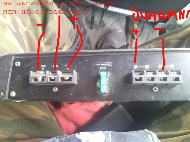

народ у меня есть бошой динамик фьженский с усилком для сабов тоже фьюженский smile.gif подскажите какой короб состряпать что как должно быть внутри smile.gif

Короб тебе нужно будет самому расчитать, программой которая ниже статьи. На "глазок" не получится, звук будет плохой, да и не исключено что дрибезжать будет твой короб. Я тут сам наброски сделал, как расчитаю выложу smile.gif
