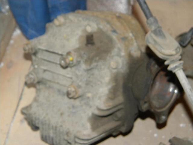

ХУЛИГАН, вот незадача то какая.... Диф сфотали, но ничего не видно внутри!!! По мне так по фотке обычный корпус дифа! ))) но главное то скрыто внутри. К примеру вот по такой фотке можно с уверенностью сказать - TORSEN!
А вот по такой
или твоей ничё не понять.. или опять на верочку?
вообще если есть гараж постоянно то лучше купи себе второй редуктор простой и завари его - дешево и сердитоsmile.gif
- вот это не вариант, каждую весну -осень под авто лежать.
Могу прокатить на торсене ежли что )
Сообщение отредактировал exPloZive - 30.11.2011, 12:06

exPloZive да ты прав, внутри вообще ничего невидать=(( а на верочку что то нехочу так как во владике находится=( буду пробывать пока сдесь поискать может обнаружу что. за покатушку пасибо но яб просто посматрел бы сцепление колёс при шлейфе=)) хотя и так понятно как там происходит сцепление полу осей(приводов) вот только зачем ручником помагать? Lonely_Madness =))) да мне ненадо в повороты со скоростями, мне нужно в горочку подняться и по снегу ездить чтоб 2вд было=) а не 1 вд=))) гаража то нет как рание писал , а на земле уже належался в своё время, теперь сказывается на здоровье=((( в заварку редуктора что то не очень хочеться колхоз получается,а вдруг где провернёт или привода(шлицевую слижут) таких вещей я насмотрелся уже=)) самое удивительное из того что я видел это как порвали торсен ,там вообще мясо было ,не то что стружка а куски валялись=) но наверно не от больших познаний=(

ХУЛИГАН, попроси продавана с FarPosta с подсветкой сфотографировать

япона мать! пришол редуктор с приводами=))) dance2.gif оставил его пока на работе, как с рабочими делами разгребусь так разберу его почищу проверю и поставлю=))
а зима то кончилась=))))) в принципе и на своём отездил хорошо=))))) ну да ладно не пропадать же добру=)
Сообщение отредактировал ХУЛИГАН - 24.3.2012, 10:20

ХУЛИГАН, и сальнички ему бы поменять сразу.
Посвятите, что там за датчик с фишкой торчит с него???
Сообщение отредактировал exPloZive - 24.3.2012, 11:44

exPloZive не ну резинки все конечно сменю но сперва разберу его для проверки а вдруг завареный. если заварен то дорога у него одна ,на помойку без замены резинок=)))))
а вот фишка фиг знает зачем, может темпер жижи а может обороты считывает мош что есчо=)))

это датчик абс помойму. прокладки хз, скорее всего когда привода вытаскивали, масло вытекло вот и разводы.

Muskul да зачем ждать когда потечот,лучше сразу заменить имею в виду сальники приводов и хвостовика. вроде привода без абс .
