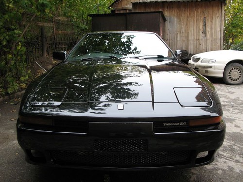

После продолжительных торгов она досталась мне за 110 000 руб. Вот в таком виде:
Прикурили от Газеля и... поехали потихонечку в гараж, через весь город. Блин, как она ревела smile.gif Печка не работала. Женя всю дорогу доблестно боролся с инеем на лобовом стекле. Тер так, аж рука онемела, и перчатка порвалась:) На нескольких светофорах нашлись гонсчеги, желающие закусицца smile.gif Машина-то ревет, их, видимо, заинтересовала smile.gif

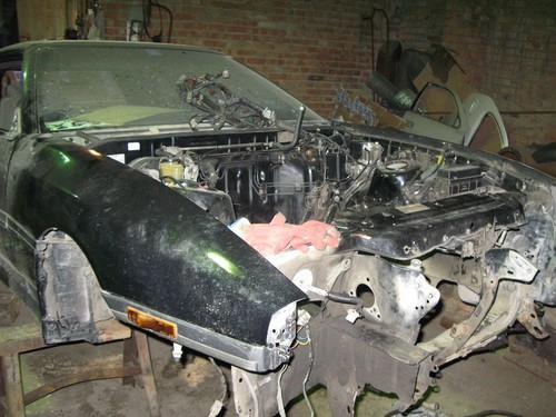

Сначала разбирали снаружи:

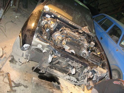

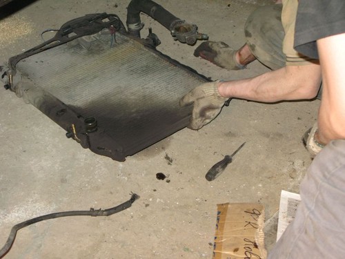

Потом начали разбирать под капотом:
Все было в масле и грязи:
Исключением оказалась турбина. С ней было все в порядке.

Стали вытаскивать мотор с коробкой, для этого машину подняли:
померили зазоры и стало очень радостно. На цилиндрах еще даже хон не стерся. Зазоры идеальны. Мотор с очень маленьким пробегом. Может, тыщ 20-30. А еще он оказался последнего поколения, т.е в нем есть дополнительные масляные форсунки для каждого поршня.

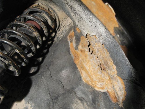

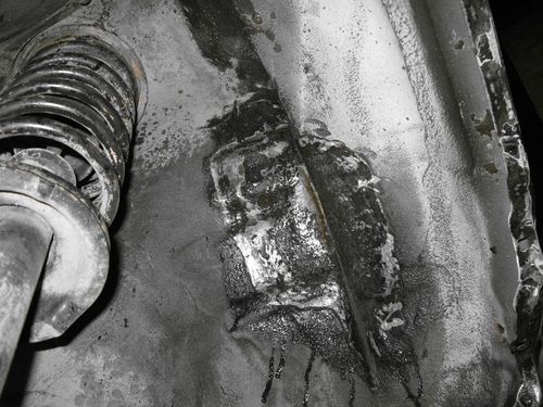

Кузовные дела. Их было тоже до хрена. Задние арки прилично поржавели:
Ржавая машина нам не нужна, поэтому, взяв в руки болгарина, все ржавое убираем, потом там, где надо, подвариваем и красим 3 разными чудо-жижами.
Впереди по кузову было не лучше. Там был помят лонжерон и телевизор. Телевизор порезали, поправили, приварили, как следует. Лонжерон тоже выровняли.

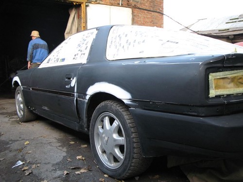

Дядя Андрей почти закончил подготовку кузова — оставались мелкие зайцы, занимался их выведением.
Бампер повидал многое. Однако и его удалось привести в божеский вид, опять же, руки мастера
Итак, все готово, можно красить!
Покрасили smile.gif Теперь красим молдинги:

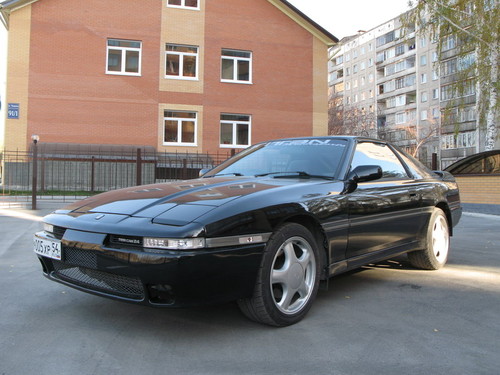

1 октября это случилось. Я поехал
Не было 3-х сидений и так, еще кое-чего по мелочам.
Радости моей не было предела. Говорить что-то бесполезно. Это не передаваемо. Это МОЯ первая машина. Это моя первая ТУРБО машина. Педаль газа отпускать не хотелось. Вообще никогда. Звук, ускорение, кайф. Пару раз меня развернуло с непривычки. Люди на остановке очень внимательно за всем этим наблюдали . непривычно .
Доехал обратно. Вышел, руки слегка тряслись. Ни разу такого не было до этого.
Мне очень понравилось.
Дядя Андрей, конечно, как всегда сказал, что что-то не так и можно улучшить smile.gif Ну, а вообще, даже он отметил, что результат налицо, и получилось зашибись smile.gif Дядя Женя тоже сказал, что машина хорошая, когда мы с ним максималку проверяли smile.gif Ограничителя на 180 не оказалось, кстати, почему-то.
Ну, конечно же, через пару дней дособирали все, что было. Помыл, пофотал, вот:
Позже Женя прислал из Штатов классные габариты и поворотники. Сейчас она выглядит так:
