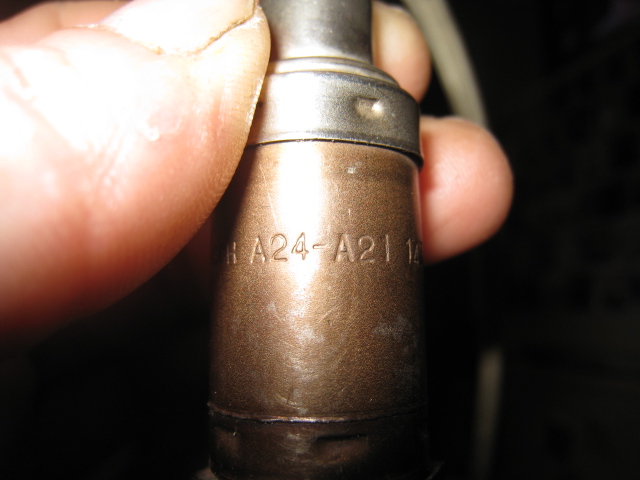

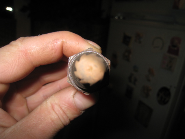

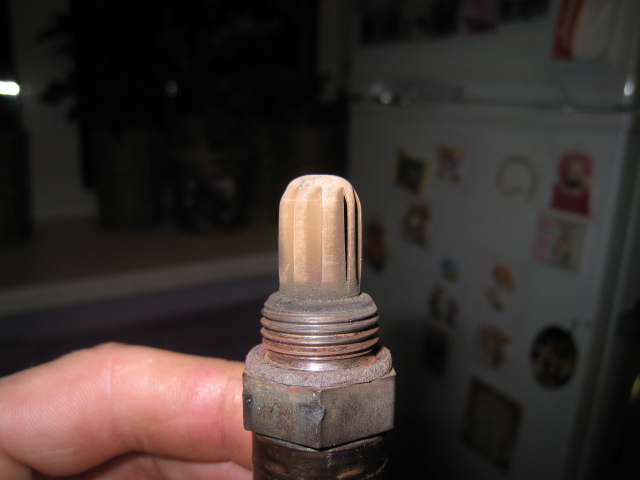

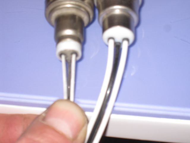

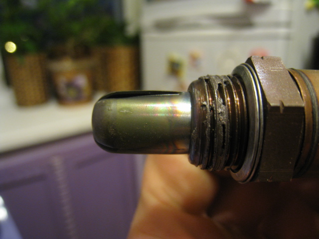

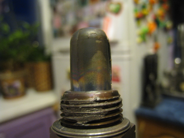

вобщем был на сканере сегодня 7континент поотключали цилиндры по порядку все работают без перебоев дросель выставили всё отрепетировали но недоконца, выявили кислородный дачик, показал по нулям вообще,сегодня же поехал заказать на автотек и тут меня колотонул кондрат! орегинальный дачик стоит 23тыр!!!! спросил что есть взаимо заменяемое и мне дали дачик за 3000, поехал в гараж снял дачик, посматрев на него я понял что это далеко не то чисто визуально, может кто поможет разобраться какой конкретно мне нужен??? прилогаю фото старого и нового ,сечение провода на новом отличается от старого, у старого тоньше а у нового толще, вобщем чего делать то, если это нетот дачик то он вылетит нафиг дней через 15 а то и меньше если вообще работать будет правильно=((( так и ненапасёшся наних=( на транспортной тоже нашли дачик орегинальный но за 4700 сказали что ну прям мой. и каму верить то=((( вобщем ребята хелпми!!! на конечной на марчекане небыло мест всё под завязку, к дмитрию яб незаехал ,я там на эскудне ныряю а на цедре вообщеб урылся=) вобщем както так. кстати оч приятный дядька пообщались поняли друг друга и взял всего лиш 1.5 рубля.

ХУЛИГАН, универсальный Бош ставить можно, люди тут ставили и отписывались что всё ок.
а то что он по форме чуток другой, так это нормально.

Работает то он не от формы, а от содержания. даже если чтот и не так, то он просто работать не будет и через 15 дней не умрет

HILANDER Muskul ну я так думаю сколько стоит столько и проходит=) хотя бывают исключения=) просто лишний раз лезть менять его очень тяжко ,особенно на яме на коленях=((( еле выполз из неё сегодня и то снимать всё нестал, снял трубу крепёж открутил оттянул в сторону и через коробку (поверх) с упором в два пальца сорвал его с места а так уже настраивался на снятие всего в плоть до турбы=(((( места для демонтожа нет совсем, это хорошо что у меня руки маленькие и пролазят во многих местах а вот другим как,ужс!,досих пор ноги ломят и руки =(( спасибо парни! завтра поставлю=) и опять на диагност поеду,посмотрим что там изменится,но надеюсь что всё будет ровно 1_dance3.gif да кстати а провод можно спаять на дачике или просто на скрутку и в кембрик,там вроде надо и сечение и длину сохранить стандартную wacko.gif да кстати и есчо где муравьиной кислоты взять? может дачик оживить старый и пусть лежит на черный день blush.gif

блин по этой корявой бумажке непонятно сколько провода нужно оставить=((( толи с конца резать толи от самого дачика оставить 10 см вот хрень=(( у меня то вообще длиней и на новом кароче я ничего непонял в полном замешательстве!! wacko.gif а где это описание по сборке дачика как и сколько и откуда нужно резать?
