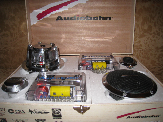

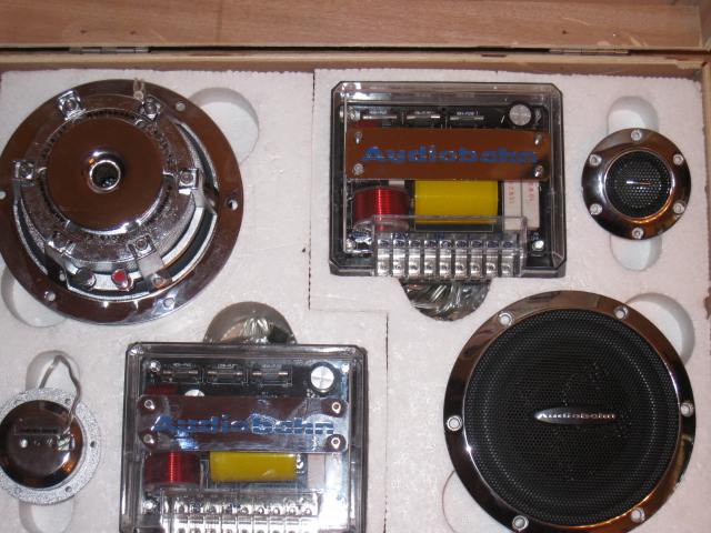

сегодня прошел посмотрел провода, из комплектов только мистери, их даже не смотрел, есть Varta, но слабенькие как на плюс, так и на саб-совсем тонкий.
Буду собирать по отдельности. есть сварочный медный кабель, но не круто будет?!?! потеря с аккума на нем не будет?
На рисунке- это и есть мост?!

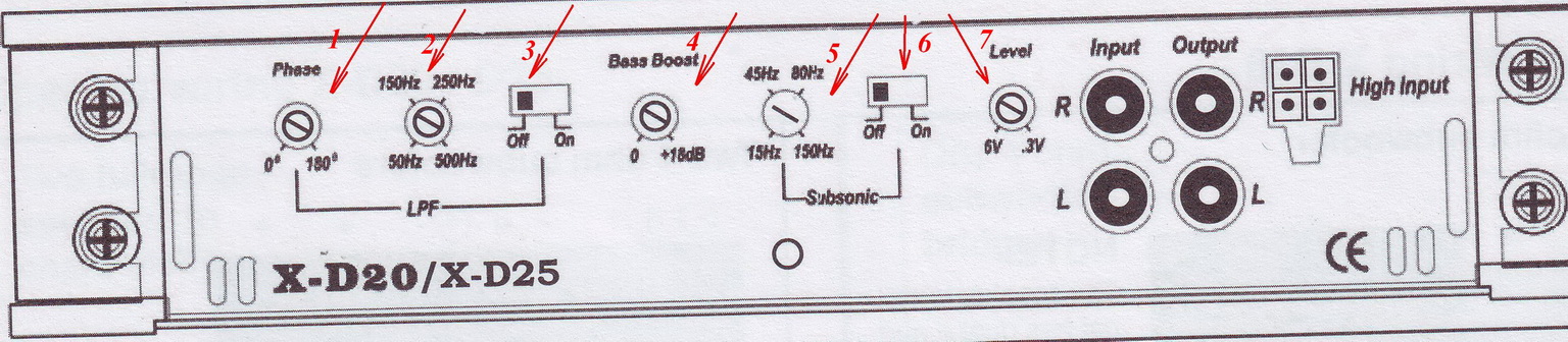

Парни, ну коль такая тема появилась, объясните (если время будет) и переведите мне "неучу" что это за крутилки (1,2,3,4,5,6,7) и какую функцию они выполняют.
Рис : (формат большой)
Сообщение отредактировал Славентий - 26.7.2011, 23:57
сообщение 27.7.2011, 8:41
Сообщение #33
ХУЛИГАН, моноблок на саб и избегайте комбайнов. 5 анальный усилитель.........j smile.gif
Цитата(bel @ 26.7.2011, 22:41) ссылка доступна только зарегистрированным
1 фаза на саб, помогает если саб отстает по времени(садишся и крутишь - низ должен быть как можно ближе к капоту)
2 частота среза саба-по жизни советую 70- 80 гц
3 вклучение фильтра саба
4 подьем низа обычно на 40 гц(шоб долбило)
5 фильтр режет звук снизу(не все сабовые динамики выдержат 15 гц)
6 вкл выкл сабсоника 5
7 уровень сигнала (громкость)
