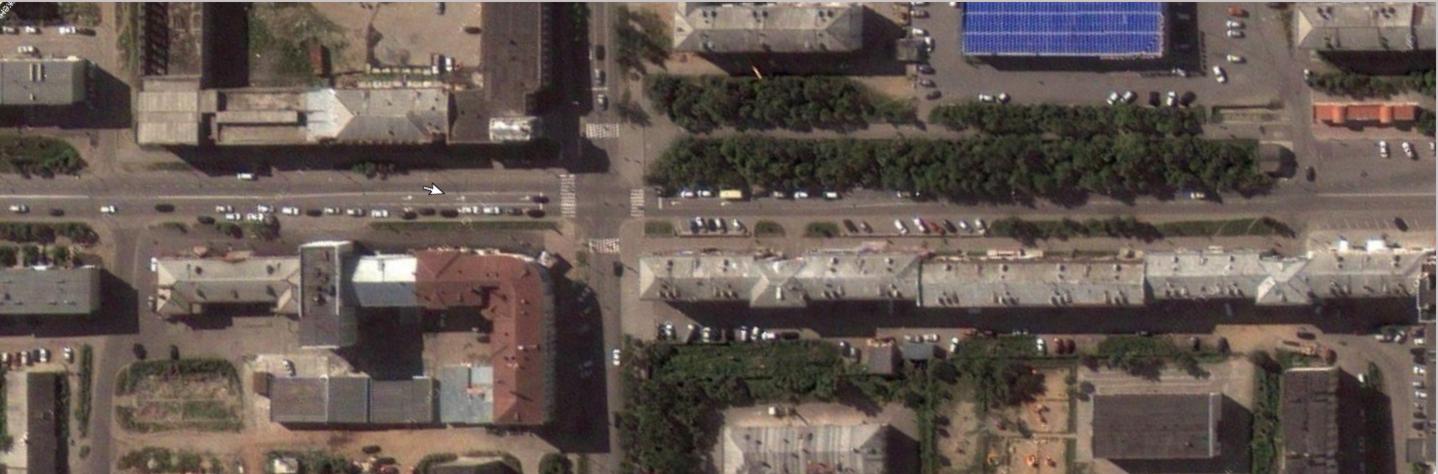

Мэрия Магадана озаботилась ситуацией на дорогах города. Ситуация плачевна: транспорта много, а дороги старые и узкие. Одна из возможностей борьбы с транспортными проблемами - расширение проезжей части. Практически единственный участок дорог Магадана, где такое расширение возможно провести - участок проспекта Карла-Маркса от перекрестка с улицей Парковая до магазина "Цветы".
По предварительному проекту планируется расширить проезжую часть в этом районе с правой стороны (со стороны супермаркета "Магадан" и стадиона "Спарта") за счет зеленых насаждений. Аллея останется в первозданном виде, но большую часть озеленения придется пересадить в другие места. Некоторые деревья пересадить окажется невозможно и они будут просто уничтожены.
По данному проекту мэрия проведет общественные слушания и Автоклуб М49, как представитель интересов автовладельцев нашего города и области, само собой там будет присутствовать. Однако в данный момент нам необходимо изучить общественное мнение этих самых автовладельцев. То есть - ВАС.
Так что высказывает свои мнения по данному вопросу. Прошу вас придерживаться темы. Вопрос стоит конкретно о необходимости проведения данной работы, его и обсуждаем. Не забываем голосовать.
первый итог обсуждения (то есть пока рабочее мнение Автоклуба на общественных слушаниях по данному вопросу)
1. Расширение Карла-Маркса от Парковой до магазина "Цветы" не является целесообразным по причинам достаточной на данный момент пропускной способности этого участка
2. Необходимо избегать уничтожения исторических насаждений города
3. Необходимо разработать план мероприятий по борьбе с водителями, нарушающими правила парковки, так как именно неправильно припаркованные автомобили по левой стороне данного участка улицы являются основной причиной затруднения движения.

Там основное движение от Цветов до К.М. прямо. Налево мало кто поворачивает. Особого смысла в расширении нет, если тока делать две полосы прямо? Но места врядли хватит.
Проблема в том, что город "по горизонтали" пересекают только Гагарина, К.М. и Пролетарская. И этого мало. В час пик и "триперштрасса" (как её там) и та забита smile.gif

ВолкOFF, колонна автомобилей от перекрестка с Парковой до Цветов это разве не проблема?
ВолкOFF, и ещё раз попрошу перечитать первое сообщение. Мы говорим конкретно о данном участке дороги. Нужно или нет.

Какой смысл ТАМ расширять дорогу?? Ну, будут 3 полосы на коротком участке, а с обеих сторон - по "бутылочному горлышку"?

Зато появятся. Проезд по Парковой осуществляется ровно за тот промежуток, пока горит зеленый свет - никогда не обращали внимания? Как только появятся хоть малейшая проблема с потоком на участке - следующие проблемы появятся в геометрической прогрессии.
Вы блин что думаете - транспортный поток это в НФС дома поиграть? Это сложная структура со многими характеристиками и большим количеством зависимостей. Где-то мы что-то убавляем и это начинает сказываться на половине города! Авария у Восхода - стоит Портовая. Никогда не замечали?
Дело не только в том, чтобы машины УСПЕВАЛИ проехать. Нужно, чтобы они это делали на максимальной скорости потока с максимальним потоком! А увеличение количества времени светофора просто увеличит количество автомобилей, которые успеют ... нет, не проехать - проскочить через перекресток.
И ты не забыл о поворачивающих налево? Их количество не измениться, но временные промежутки, когда 2-3 авто успеют проскочить на желтом сигнале светофора - уменьшится. И что у нас? У нас ПРОБЛЕМЫ
железяка, это был ответ на ВАШЕ мнение. Проконсультируйтесь у специалиста по этому вопросу. Я не с потолка данные беру.
Обсуждение идет по конкретному участку дорогу - повторяю в третий раз.

В данном варианте расширение именно этого отрезка не будет иметь никакого смысла, т.к. сразу же за Парковой в сторону Якутской между зданиями Дальстройпроекта и Техникумом остается узкая проезжая часть, что вызовет повышение аварийности на данном перекрестке при перестроении после пересечения Парковой. Либо полностью запрещать парковку и даже остановку автотранспорта по ул.Карла Маркса на расстоянии от Парковой до поворота во двор направо (ну не помню я адрес этого дома smile.gif) двигаясь от центра к Якутской. Это так, ИМХО...

Надо бы смоделировать ситуацию с имитацией потоков машин, чтобы наглядно было видно, что было до расширения и что стало после. Может оказаться, что шило на мыло поменяем плюс потеря зеленых насаждений.
Замечал не раз, что пробка на Маркса еще с перекрестка Ленина-Пушкина начинается из-за отсутствия светофора на Ленина-Маркса.
Машин много, очень много в городе. Сейчас хоть все улицы расширяй – не поможет. Человеку два квартала от работы до дома, так он их на машине норовит проехать. Хорошо жить стали. Летом в хорошую погоду количество машин на дорогах резко снижается, а в дождь повышается. Любим, значит комфорт.
Небольшие, частные улучшения приведут не к снижению времени стояния в пробках, а к увеличению количества машин в пробках. Это не значит, что ничего делать не надо, надо, но если «жертва» не принесет желаемого результата, то к чему эти жертвы. Сейчас еще многие предпочитают пешком ходить, садясь за руль лишь по выходным. А что будет когда и они в будни на дорогах окажутся?
А вот еще отрицательный момент от расширения дороги – надо пешеходам время на светофоре увеличивать, соответственно машинам снижать.
